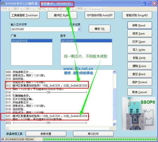

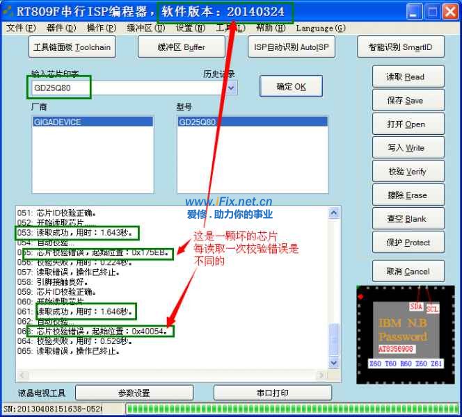

本次测试的是一颗坏的GD25Q80,注意是坏的,
中9机顶盒上使用的,正常的芯片在本次测试的读写中,
没有出现任何问题。

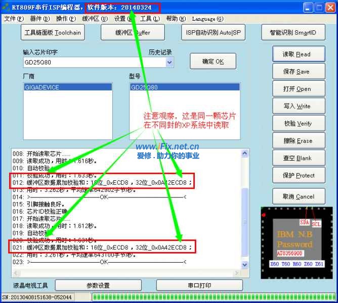

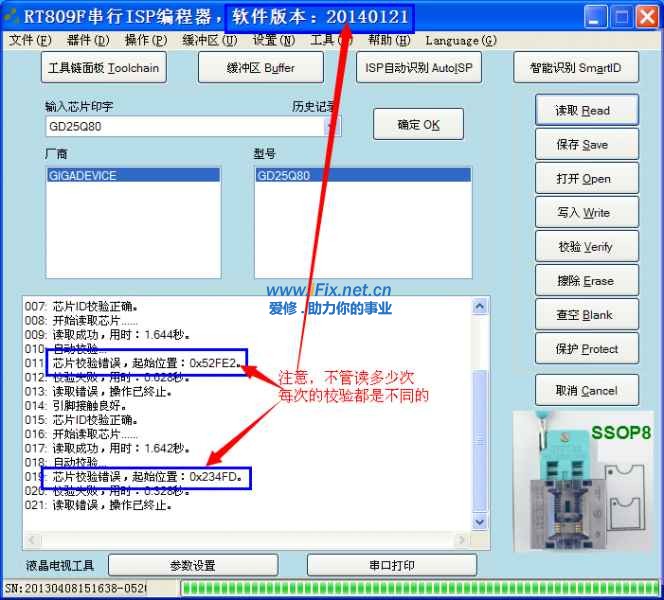

本例只使用两个不同版本软件,目标系统两个,分别测试,注意看图片:
系统1:
系统2:

 楼主| 发表于: 2014-3-30 15:08:22
说明一下,该25Q80芯片在Windows8.1(安装版)P4的古董电脑
(XP安装版)读写全部都是正常的,只是上机不能用而已!
