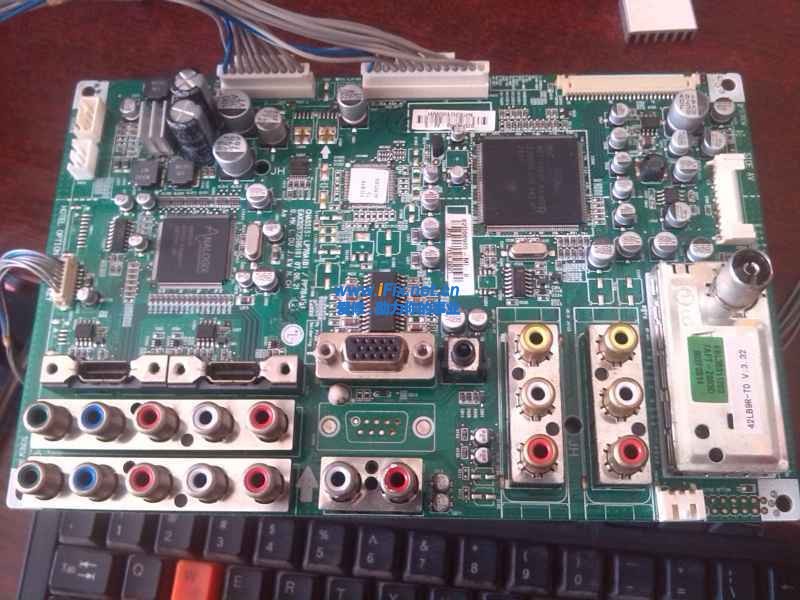

一台LG42LB9R液晶主板,双面贴片PCB板。ISP在线不识别,在主板上找不到FLASH存储器,主芯片:VCT7993P A1 H000,只有4个SOP8#的,型号是ATMLH7502B-A7H5818E.809F不能识别,,难道程序在主芯片内部?ATMLH7502B离线应该怎样读取?如果是新型号的EEprom请季老师添加! 122456opup9paon99ouopu.jpg

程序在主芯片内部。

程序在主芯片内部有方法吗?

有办法读写的,http://www.ifix.net.cn/thread-14618-1-1.html
