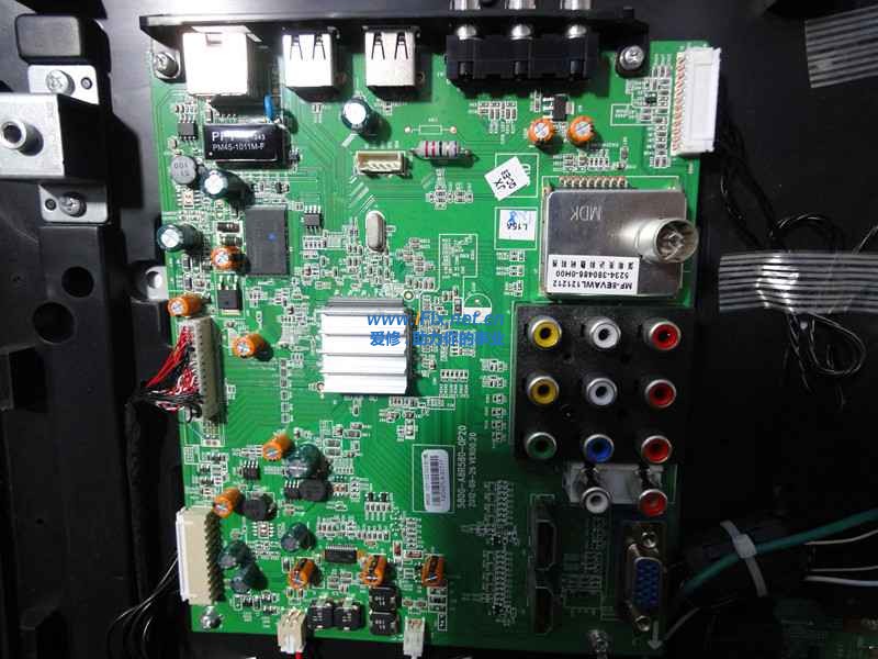

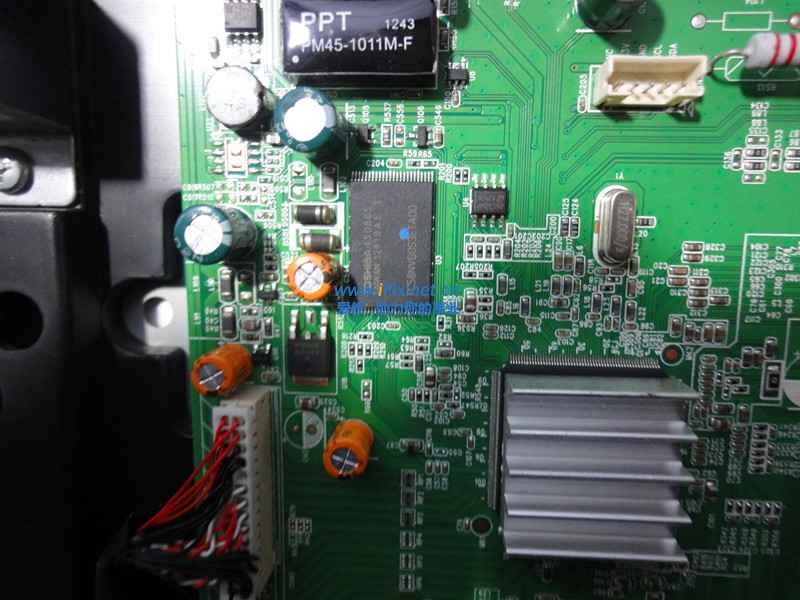

好像是数据在48脚的里面 DSC00503_副本.jpg DSC00504_副本.jpg DSC00513_副本.jpg DSC00514_副本.jpg

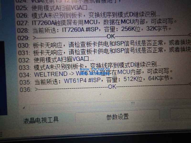

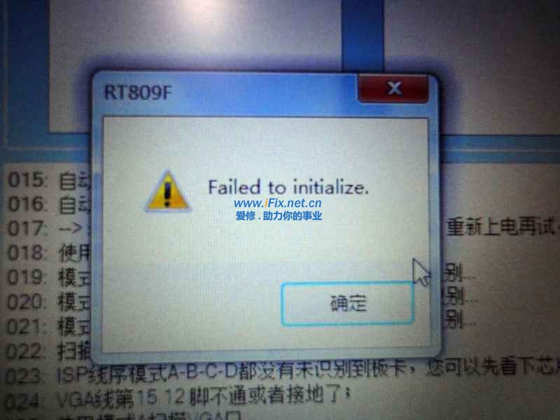

识别不对。每次识别的都不一样。VGA  和GND.SDA.SCL 3各线连都一样。最好能读此数据。焊下来不方便。48脚的没有读写器。如能读。功德无量.。此机是创维32寸的3D破屏机。刚买1年多。砸了。

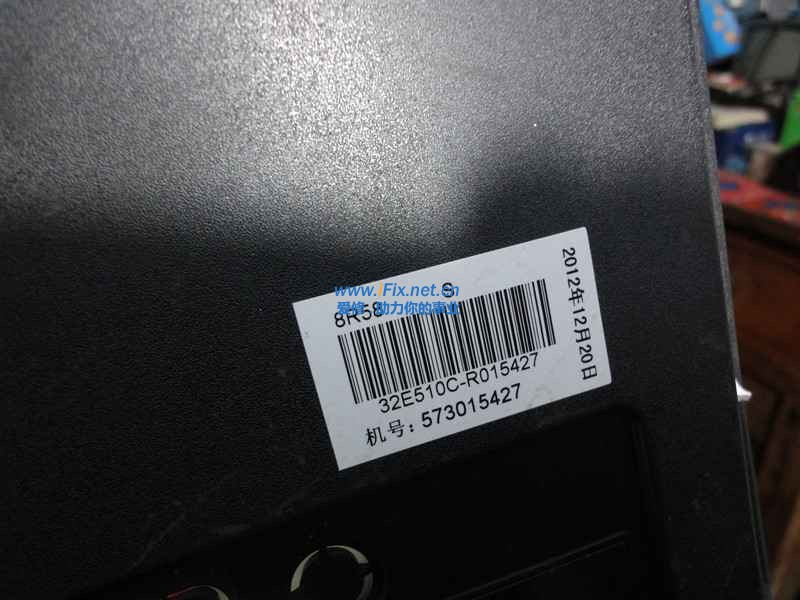

机芯、机型报上来。

板子上有版号 DSC00503.JPG 5800-A8R580-0P20

3D的机器,应该是网络机,别玩了,想读NAND芯片目前除了拆机用专用的编程器,别玩玩在线的!

创维8R58全系列程序都可以下载到,用U盘升级主程序或者用809F升级BOOT程序,不知道你读它做什么?
升级方法:http://www.ifix.net.cn/thread-11196-1-1.html
