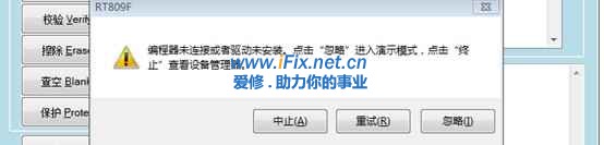

在不插编程器的情况下 看到以下图片
关掉编程器主程序请你插好编程器之后

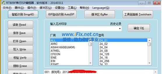

再打开桌面上的 809F编程器主程序! 这时会看到以下图片
当程序能显示出您的编程器 SN 序号时 说明你的编程器已经正常连接电脑
这个时候 软件故障已经排除。好了,现在我们来简单的测试809F的工作状态!

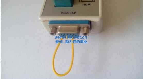

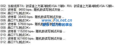

用线连接好这两根 3 4 大家看图:

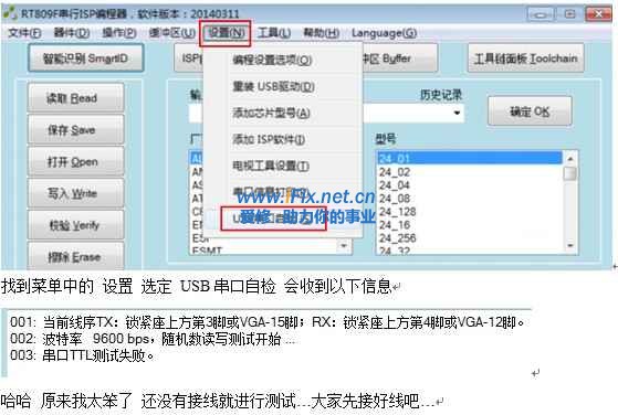

找到菜单中的 设置 选定 USB串口自检 请多试几下 会收到以下信息 串口TTL测试OK。
说明以上测试部分 编程器TX RX读写功能正常..可以正常使用。
如果没有连线也收到测试OK 说明TX RX内部线路短路!请查明原因或送修

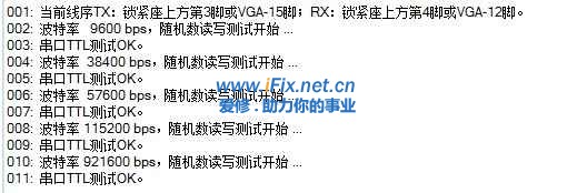

现在我们来测试 ISP线路部分用线连接好这两根 12 15 大家看图:
到这里 基本上可以判断809编程器工作正常,是好的..可以正常写码………………….

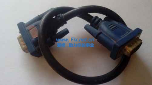

现在我们又来说说编程器的线材:自带的VGA烧录线!(全通)
大家记好了 千万另用那种淘宝上面20米长的VGA线来写码!!!
越长的线写码越容易出错 或者别用那种只有9根线的来写码 …….
转接线上面那个白色线 有些可以用 有些不可以用

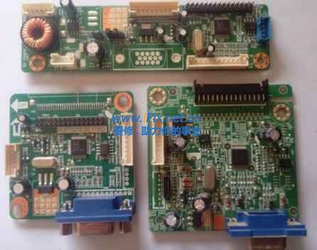

大家自己测试 不要老说写不进!大家来看看 各类驱动板:
先了解你手上的驱动板 分清供电接口 按键接口 VGA接口
这是写码之前必定在搞清楚的三个接口屏接口不懂就百度查一下
这类手板写不进程序主要是 1.码片坏 2驱动板问题 3板有写保护。
学习是一个过程..没有速成法!
写码要供电 这是第一大要素 没电写不了的
还要接按键板 这是第二大要素 可以看见状态
VGA烧录线  这是最后一个要素..别跟我说不知道 VGA ISP

网友 849527952 问:
为何我的编程器这里的选项只有六项,没有“USB串口自检”这一项
速回5楼:请升级到 20140311最新版本 就会有这个 “USB串口自检”选项
 楼主| 发表于: 2014-3-22 09:28:27
请升级到 20140311版本 就会有这个 测试选项嘞
