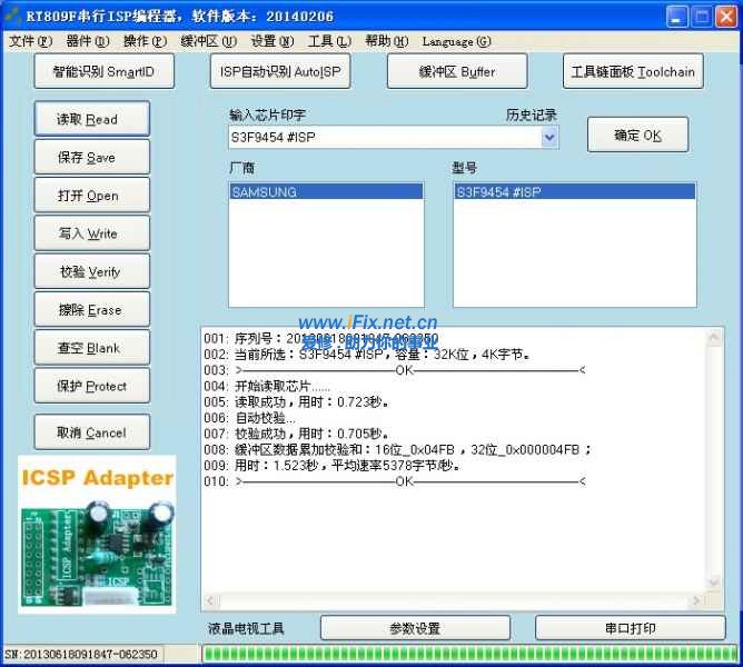

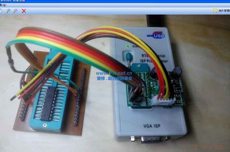

季老师出的强大的ICSP板改接成功,给大家分享一下,做工拙劣,高手别笑
发表于: 2014-3-12 18:25:08
用这款机的想必都是高手,直接上图!

 楼主| 发表于: 2014-3-24 15:07:48
寂寞修行 发表于 2014-3-19 10:10
楼主是高手,能不能提供一下详细的制作方法,需要准备的配件等等
材料:40脚锁紧座一个,5条线的排线(带杜邦头),肖特基二极管一只,单面敷铜板,排针三条,方法很简单,就是把锁紧座的每个脚和一个排针做在一条线路上就行,难的是打孔,很难打成一排直线,我是纯手工,打偏了几个,只能加大,季老师的ICSP板上我也焊上了排针,这样两头都用杜邦线插就很方便,让大家见笑了
