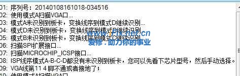

一台厦华32寸U系列液晶电视,更换主板后TV屏幕不满,需要软件升级,用RT809接上VGA口用ISP自动识别时显示如下:
050:  使用模式A扫描VGA口...
051:  模式A未识别到板卡,变换线序到模式D继续识别...
052:  模式D未识别到板卡,变换线序到模式B继续识别...
053:  模式B未识别到板卡,变换线序到模式C继续识别...
054:  扫描SPI扩展接口...
055:  扫描MICROCHIP_ICSP接口...
056:  ISP线序模式A-B-C-D都没有未识别到板卡,您可以先看下芯片型号,然后手动选择。
057:
VGA线第11 4 脚不通或者接地了;
无奈将用厦华升级工装(不喜欢用公司自制的,容易写坏)升级过程中进度条不动,几分钟后仍然不动,关机再开后无法开机。
在论坛看将MTV412以圆点为中心,逆时针将2和5脚短路,3和8脚短路,这时候用咱的RT809  ISP自动识别居然可以识别到,这时让我非常高兴,感觉这东西钱没白花,接下来擦除,然后写入,表现非常完美!
请问为什么不将2和5脚短路,3和8脚短路时RT809识别不到呢?反而短接后可以识别?谢谢

今天又有一块同样的板子需要升级,但怎么都连不上,按照昨天的方法将25和38脚短接也是连接不上,显示11.4脚接地,测量正常,且昨天还可以读写。不知道啥原因?
