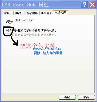

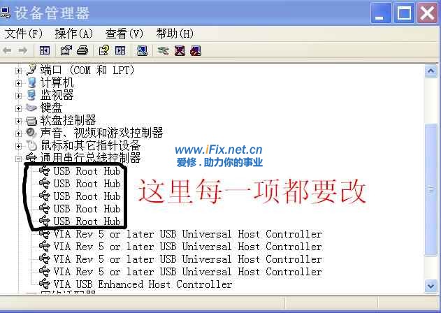

有些电脑的USB接口插上RT809F后,编程器不能正常工作或工作不稳定,有时要多插几次才能正常。除了USB接口接触不良和USB线本身问题处,主要是XP系统默认了节能模式,造成了部分电脑的USB带载不稳定的问题。此时,可以右键单击桌面上我的电脑图标,点击属性,并依次展开硬件-设备管理-通用串行总线控制-USB Root Hub-电源管理。把允许计算机关闭这个设备以节约能源前面框中的勾取消。参考下面的图片吧。 PP_副本.jpg PPP_副本.jpg
发表于: 2014-3-7 19:05:56
系统默认是打钩的,除非人为加工去过的系统,
