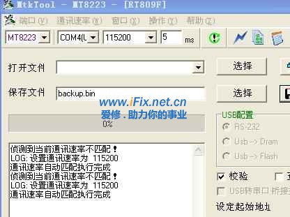

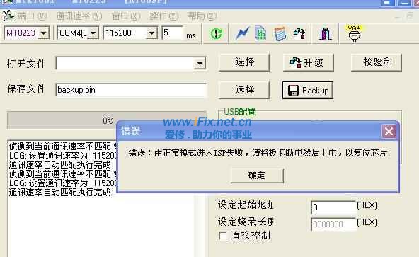

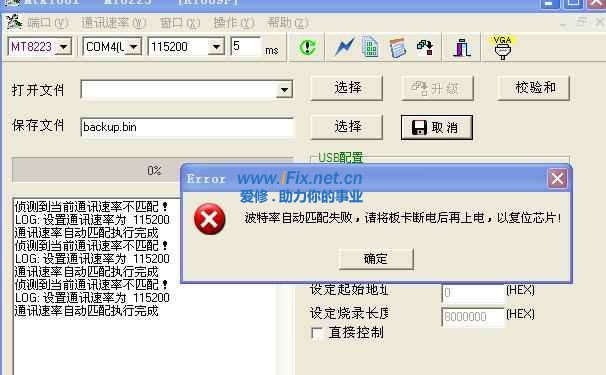

     MT8823用RT809F读取失败,大家给看看是哪的事呀 QQ截图20140304132104.JPG QQ截图20140304132427.JPG QQ截图20140304132452.JPG

先设置线序4,然后再打开MTK软件读写。
 楼主| 发表于: 2014-3-4 16:51:55
线序选择的是4,保存后,再试还是一样的,
发表于: 2014-3-4 18:08:10
MT8223在线读写参考:http://www.ifix.net.cn/thread-309-1-1.html
MTK的主芯片外接SPI闪存方式在线读取速度很慢,建议拆了读取。
写入速度挺快。
 楼主| 发表于: 2014-3-6 07:57:25
谢谢了,我还是拆了读取吧。
