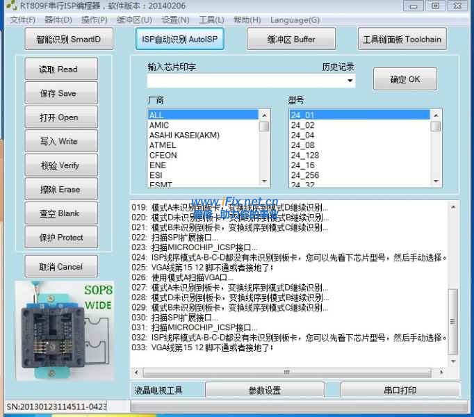

在维修一台创维32E61HR(8R63机芯)时用RT809F准备查看打印信息,联不上,怀疑主板问题等修复后再联。后来机器修复了再联还是联不上  点“ISP自动识别AUTOISP”还是一样。请大家指点一二。谢谢!

查看打印信息和自动识别没有任何关系!!!
如果是ISP识别不到,看这个:
http://www.ifix.net.cn/thread-11107-1-1.html
你的那个VGA线12、15脚都不通??

RTD809F是正常的,VGA线是原装的也没问题(其它板子正常的),主芯片是RTD2691,麻烦大家了。

一、打印信息不是每个板子都有的,早期的机芯就不往外发送信息,自然看不到;
二、部分机芯的打印信息要在总线或者固件程序里开启后才能看到。
使用打印信息功能时,编程器所起的作用只是一个USB转串口TTL工具,809F软件里面设定好了线序和波特率,点击“串口打印”后,再给电视主板加电,能不能出来打印信息,主要看板卡了。最关键的,一是参数设定,二是板卡自身。
