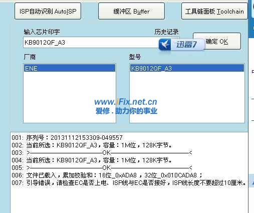

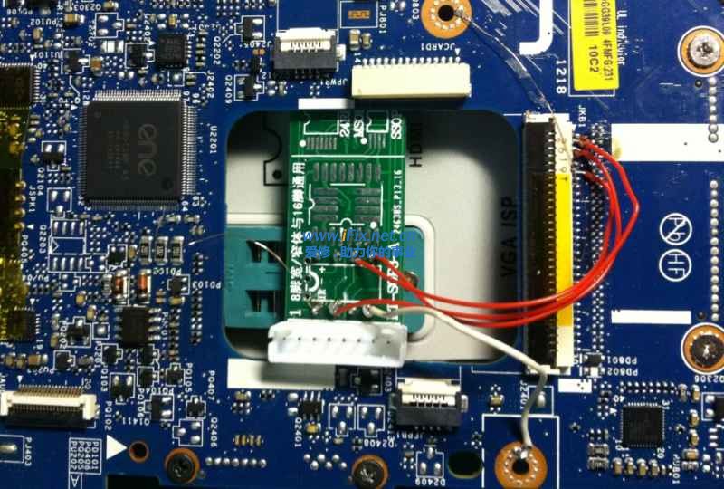

如题:   昨天神器到手,,   今天按着使用说明操作:连线,焊接,都检查过了,现在出现如下提示,,请使用过的前辈指点一下,THINKPAD e430   板号:LA-8131P REV :1。0
手上有两片此板,EC 型号,KB9012QF A3
接线定义
接线定义
   提示如下: 2.jpg ,接线图片: 3.jpg

这写EC程序?

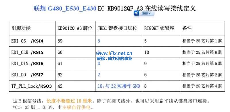

EC  的42#  有接地吗?      QQ  给了你回复    按教程操作  很容易解决的,有问题是自己细节的问题

可能是你的飞线不规则造成的 5条一样长度的都接在键盘接口上再试试

开始用的是5条一样的线,,后来不行,,又换了

首先检查EC的42脚KSO3,42脚需要飞线到地(可以从键盘接口对应的脚位飞线到地),通常就可以解决问题;
如果个别板子接好了这些线还是出错,将EC的41脚KSO2也飞线到地试试。
