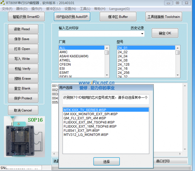

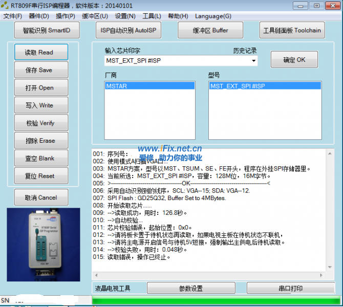

QQ截图.png 备份一个液晶电视数据,第一次按自动识别这样子 QQ截图20140123191050.png 第二次按自动识别这样子 QQ截图20140123191455.png 请问是什么问题,谢谢。
发表于: 2014-1-23 20:34:40
将电视置于待机状态再读取即可。
 楼主| 发表于: 2014-1-23 21:36:36
admin 发表于 2014-1-23 20:34
将电视置于待机状态再读取即可。
谢谢回复,是待机进行读取的,已拆下离线读取备份了。
发表于: 2014-1-24 13:19:16
待机或者开机状态下可以试试,离线备份的时间是在线的n倍。
 楼主| 发表于: 2014-1-24 20:23:43
一样的已试过,谢谢。能在线备份当然好了,其实离线也很快的。
发表于: 2014-1-25 21:07:39

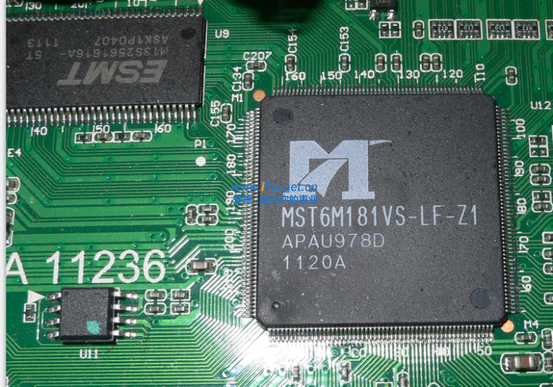

短路1下25Q32的5.6脚开机再读就OK了。

可以使用“工具链面板”的MST 4535版本软件读取试试看。注意手动设置起始地址和结束地址,而且最好读取两遍,两次的校验和相同才能用。
