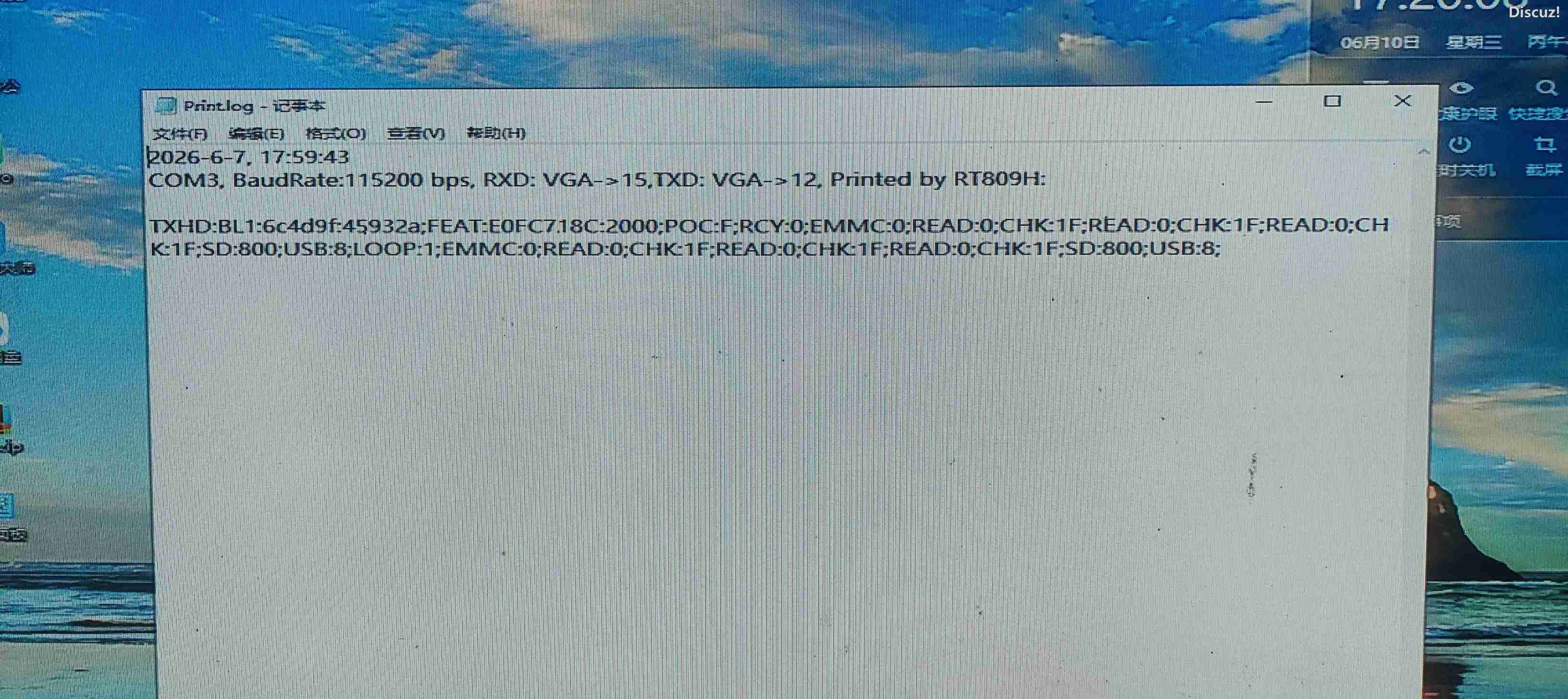

板号TPD.T920T.PB766

师傅看一下这打印信息

一般是emmc故障或数据丢失  Post time 2026-6-10 19:36

这故障基本是  晶晨  Amlogic   T系列芯片的打印,多数是  eMMC  换吧。  小米不好说,小米喜欢用三星eMMC 但也有坏的,只是相对少。
