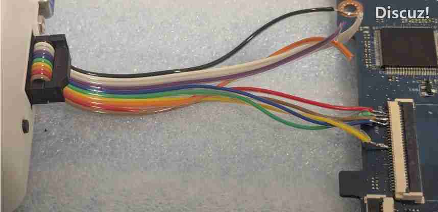

手中有一台DELL 14-5455笔记本,按开机键不触发,稳压电源上电待机显示0.011,怀疑是EC程序问题,想重新刷写一下EC程序,用ISP彩虹排线连接编程器的ISP接口:
     彩虹排线的1脚棕线飞键盘接口的27脚;
                    2脚红线飞键盘接口的29脚;
                    4脚黄线飞键盘接口的16脚;
                    5脚绿线飞键盘接口的28脚;
                    6脚蓝线飞键盘接口的25脚;
                    10线飞主板的螺丝孔大地;
然后稳压电源接上适配器接口19.5V,打开开关表上显示待机是0.011A

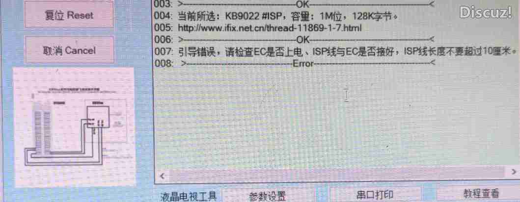

再编程器里输入KB9022 # ISP  再点“读取”后,编程器就提示:“引导错误,请检查EC是否上电;ISP线是否与EC接好;ISP线长度不要超过10厘米。”
随后检查飞线也符合长短,ISP飞线在键盘接口引脚上也没有虚焊,大地也接好着,测量了EC的3.3V供电也有。但就是读取不了芯片。不知道是啥原因?

附连接线的图和编程器提示:
连接编程器
连接编程器
编程器提示
编程器提示

按照飞线图飞线,不是ISP接口。可以参考9012的教程http://www.ifix.net.cn/forum.php ... mp;highlight=kb9012

谢谢版主的回复,看来我是弄错了,不应该用ISP来操作。打开版主给的这个教程上说:特别注意:近日有部分用户反映,读写KB9012时出错,提示无法进入引导模式,经检查,一般是EC的42脚KSO3忘了飞线到地造成的,可以从键盘接口对应的脚位飞线到地或者直接从EC的42脚飞线到地,通常就能解决问题;如果个别板子接好了这些线还是出错,请拔掉电源适配器,直接给EC供电脚外接3.3V再试。
那版主,是不是我可以用48脚的简易板插在编程器的座子上,然后从键盘接口对应EC的引脚上飞线到简易板对应的引脚上(注:就是编程器软件选择了KB9022后右下角提示的连线图)看图上是5根线,EC的供电还是继续用适配器待机时的3V,再把EC42脚对应的键盘引脚再飞线到地就可以了,不知道这样理解对吗?教程上说的42脚飞线到地,指的是主板的大地吗?还得再请教一下,麻烦了。

手中的这台DELL 14-5455笔记本按照分享的那个飞线方法,把焊线改到了编程器上,键盘上的飞的还是与EC相连的引脚:29脚、28脚、27脚、25脚和16脚。16脚飞线是从键盘引脚到简易座子的应该是24脚,再从24脚飞一根粗一点的线到主板的大地。其它线正常对应编成器图上的引脚飞就可以了。一定检查飞线部分没有连锡的。之后再用稳压电源单板上电19.5V,以此给EC提供3.3V的供电。打开编成器输入KB9022,选重那个KB9022 #SPI,点读取后进度条步走到头,再保存原固件,保存好后,直接打开好的128K的固件写入就OK了。
     随后把线全部拆下,再次检查键盘引脚没有连锡,清理焊盘,接上屏幕上电,看到待机显示0.005A,按开机键就能触发了,在电流300多左右--400多左右来回跳变两三次到500多左右出LOGO亮屏。
    之前识别不到EC,因为是新手,第一次用809H不知道怎么用,查了一下说是可以用彩虹线插到ISP接口上飞线就行,这次在论坛寻问了一下,才知道不能用这个飞线,重新飞线到编成器48脚简易板上后才合适。再就是我也不知道地线的飞法,看了分享的教程才知道地线必须要飞,不飞就会提示引导错误。不管咋样,这台笔记本是修好了,还是谢谢大家的帮助!
