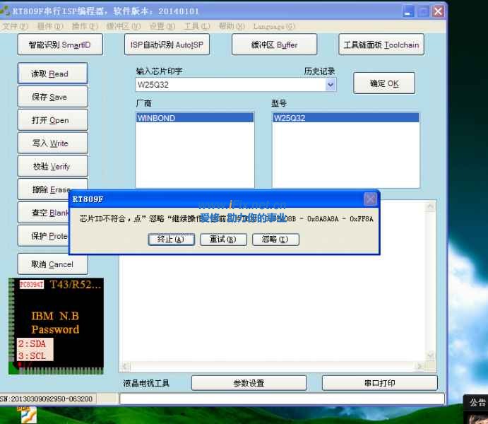

TCL液晶L24F11芯片型号25Q32BVSIG我选W25Q32读写失败怎么办

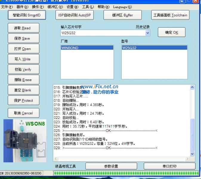

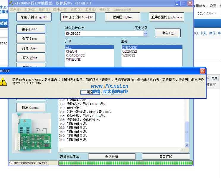

W25Q32早就支持的,你那个芯片的ID根本不是W25Q32的正确ID。厂商字节居然是0xFF,不排除芯片有问题了。
建议你换个同型号的25测试一下。
发表于: 2014-1-10 18:46:30
那上面不是显示了芯片ID吗?可以看教程添加进去,我想碰到读取不了能显ID的FLASH还碰不上呢?
 楼主| 发表于: 2014-1-10 18:55:39
已经好了谢谢季老师
