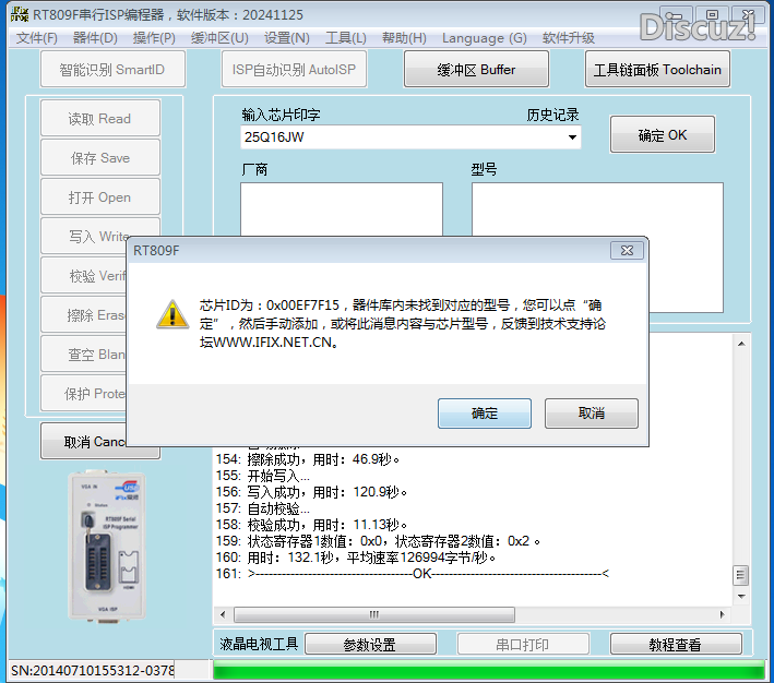

809F 刷写W25Q16JW 1.8V芯片识别不到
发表于: 2025-5-3 15:17:59
如题,有没有大佬能更新一下程序能刷写这个芯片的,感谢。
应该和W25Q16FW_1.8V这个是一样的,选择这个点忽略读取校验看是否一致,一致的话换芯片写入上机测试。  发表于 2025-5-4 10:54
