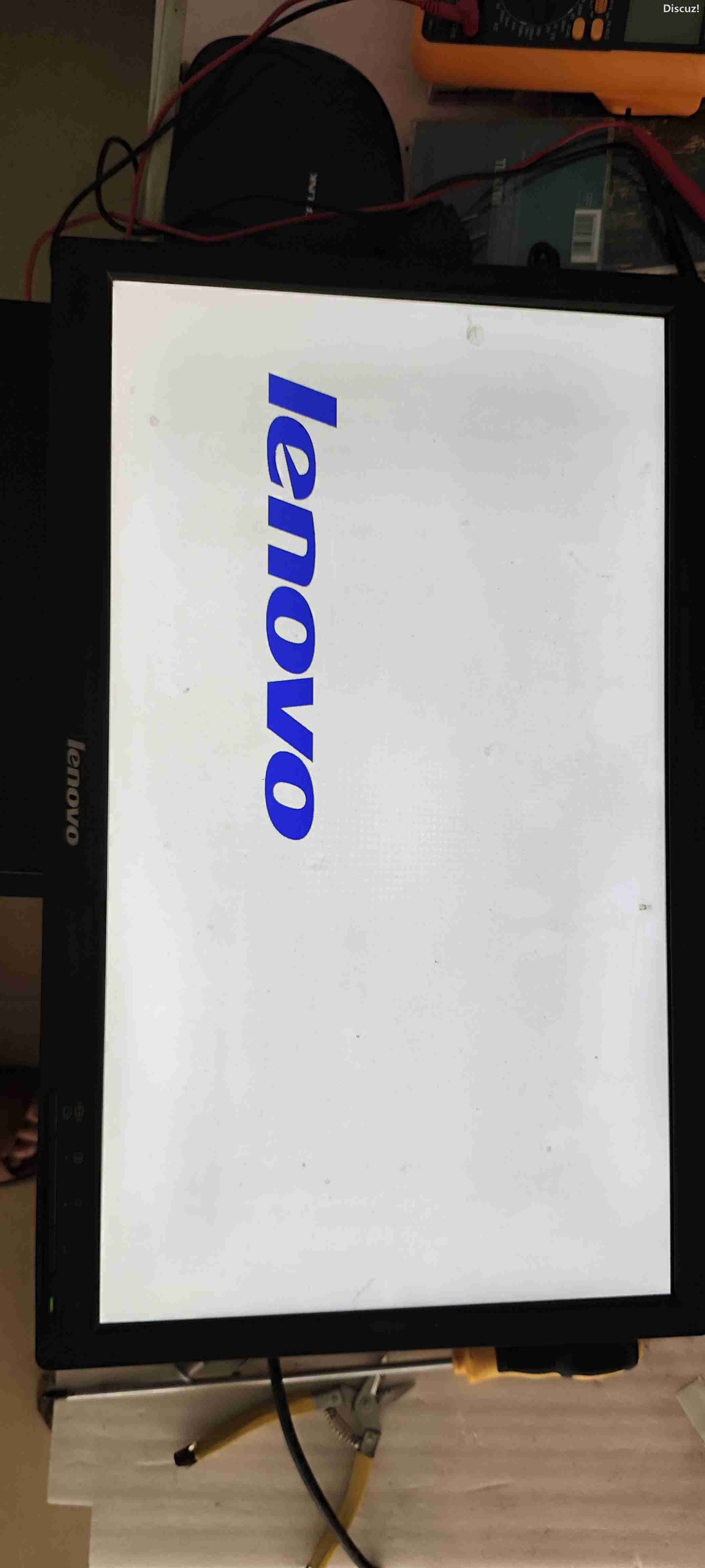

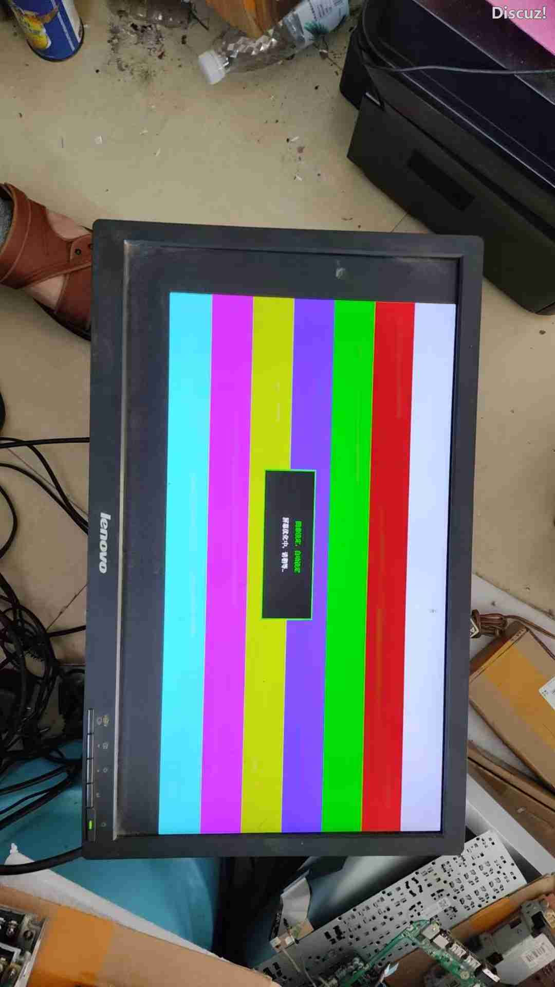

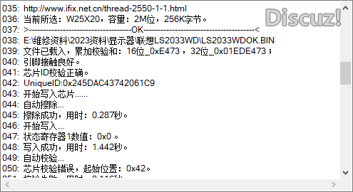

今天修到一台联想的老机器 LS2033wd,开机电源灯闪,数据损坏,
发现25X20和25X21 809F和H都会校验错误

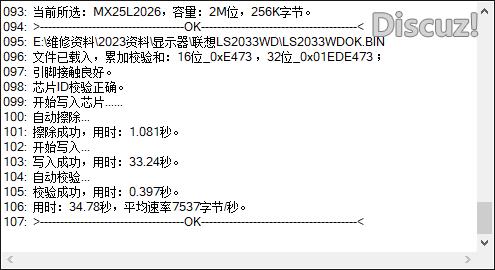

最后用25L2026才正常写入.
拆下来清理干净引脚用坐姿或者焊自带的简易板读写。不要用夹子或探针之类的板子上读写。  发表于 2025-5-1 09:43
发表于: 2025-5-4 03:05:15
刷写钱要确认芯片完整型号,识别出来大概芯片型号,后要找到自己芯片的准确型号和什么脚,比如SOP8才可以验证通过,我碰到过类似芯片不找准确型号是验证不过的
