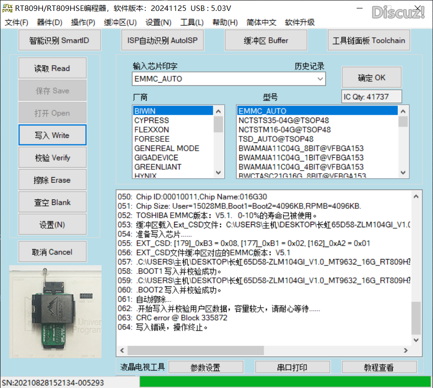

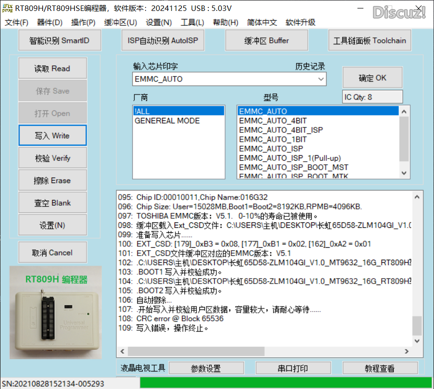

求助809H写入东芝16G的EMMC一直出现这样的问题
发表于: 2025-4-14 10:31:56
清洗干净引脚,左侧设置里面速度调到慢或emmc auto 4bit,注意5.1版本的一般是VCCQ1.8V  发表于 2025-4-14 11:11
发表于: 2025-5-9 01:40:30
你懒得选对芯片准确型号就读写就是这样
发表于: 2025-5-9 21:17:18
芯片有·坏道
