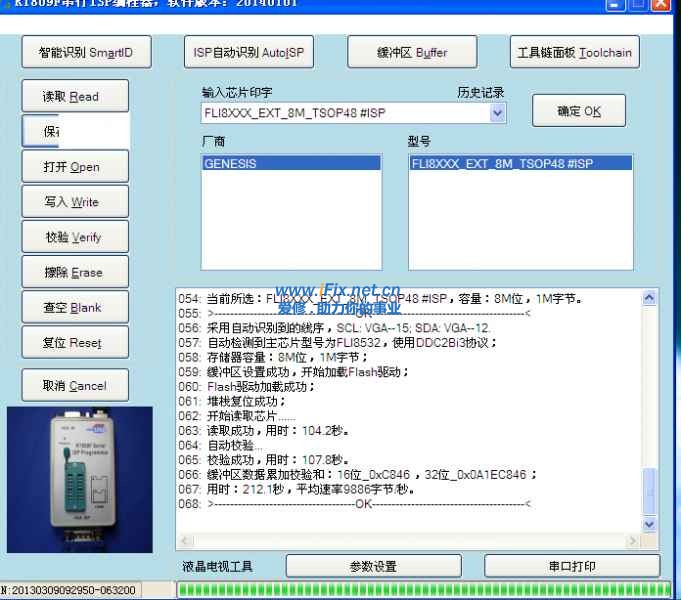

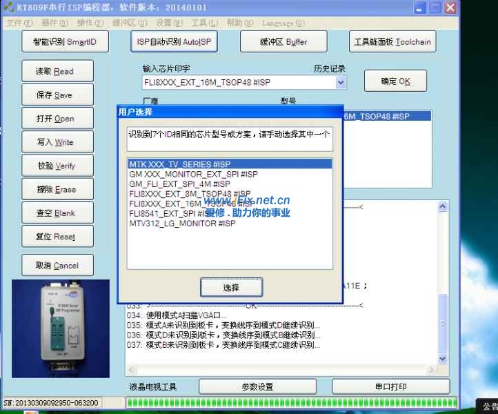

TCL液晶电视LCD42B03主芯片FLI8532-LF自动识别如图我选FLI8XXX-EXT-8M-TSOP48#ISP能读出数据不知道能不能用
发表于: 2014-1-9 21:16:19
看提示就知道,TCL GC32机芯选8M就对了,教程在此:
http://www.ifix.net.cn/thread-5156-1-1.html

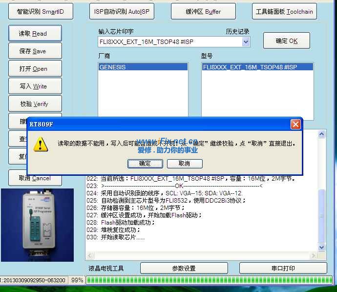

创维用这个主芯片的的,选16M就对了。

发表于: 2014-1-13 11:49:08
这个机芯的试过多次了,没有出现过提示说数据不能用的,你最好有好的数据做准备,再把读出来的写入试试
