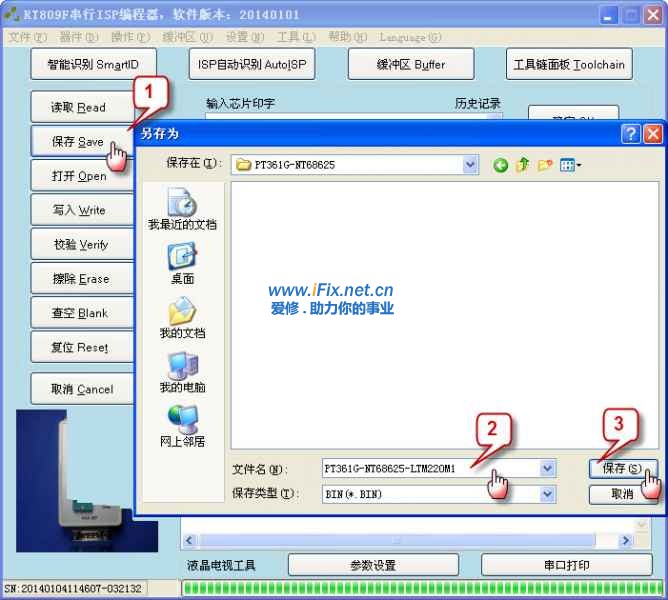

备份方法概要:“ISP自动识别”——>"读取" ——>"保存"

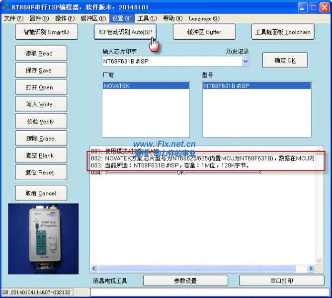

第一步:编程器的VGA ISP接口通过VGA线和板子正确连接并接好供电,打开软件到主界面,点击图示按钮,提示检测到主芯片、MCU型号:

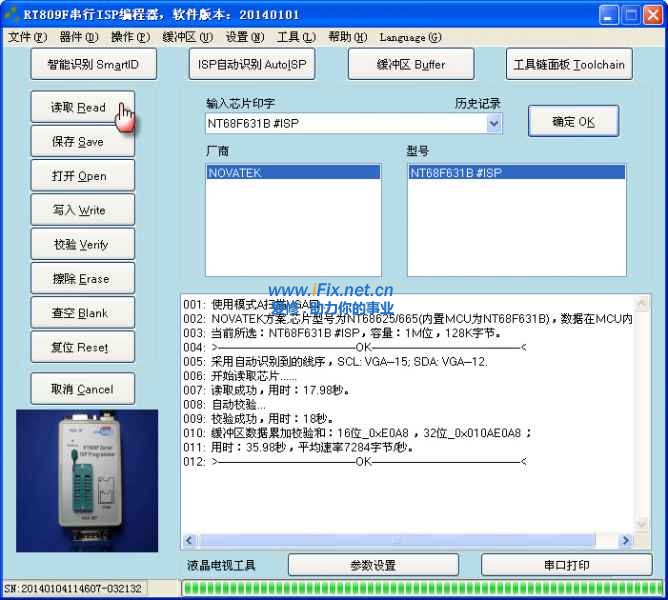

第二步:点击“读取”,809F软件会读取并自动校验一次:

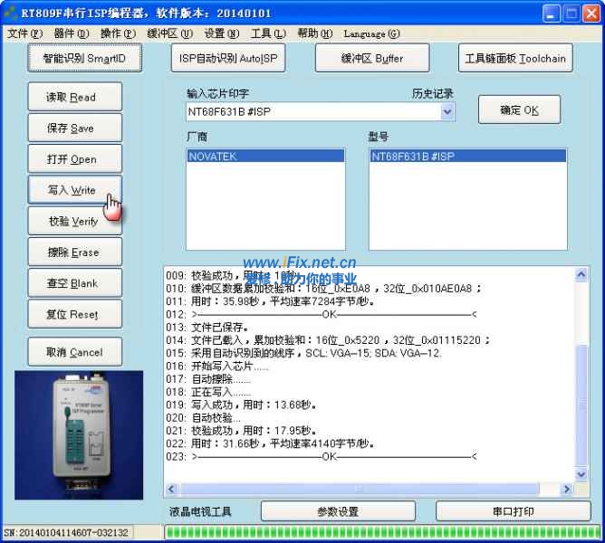

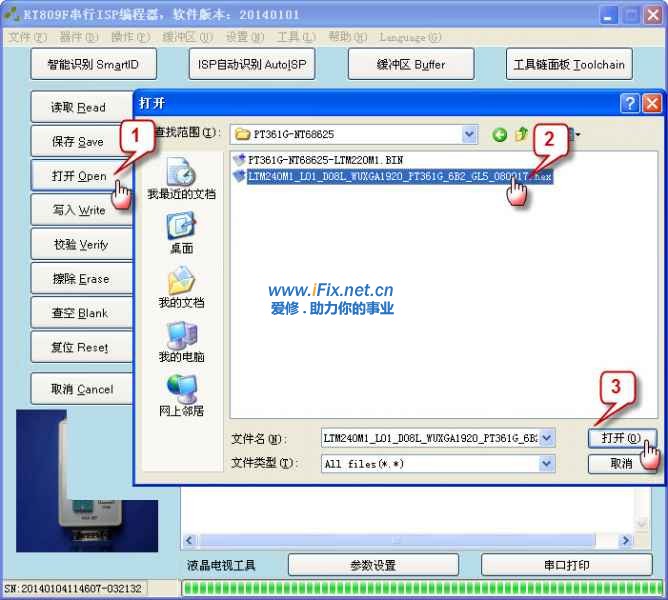

B、烧录方法概要:“ISP自动识别”——>"打开"待烧录程序文件——>"写入"
图片同A、第一步
第二步:选择待烧录的程序文件:
