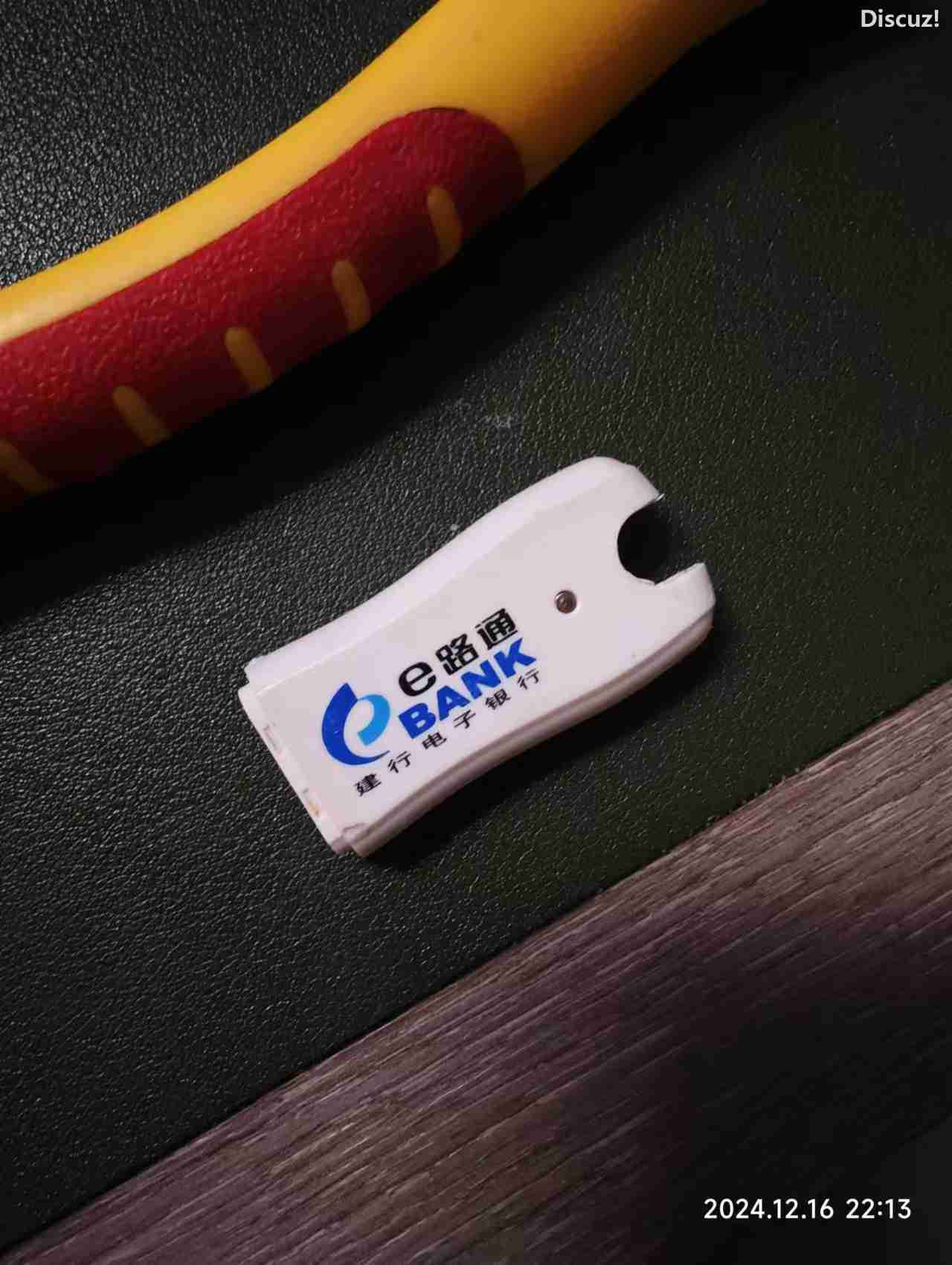

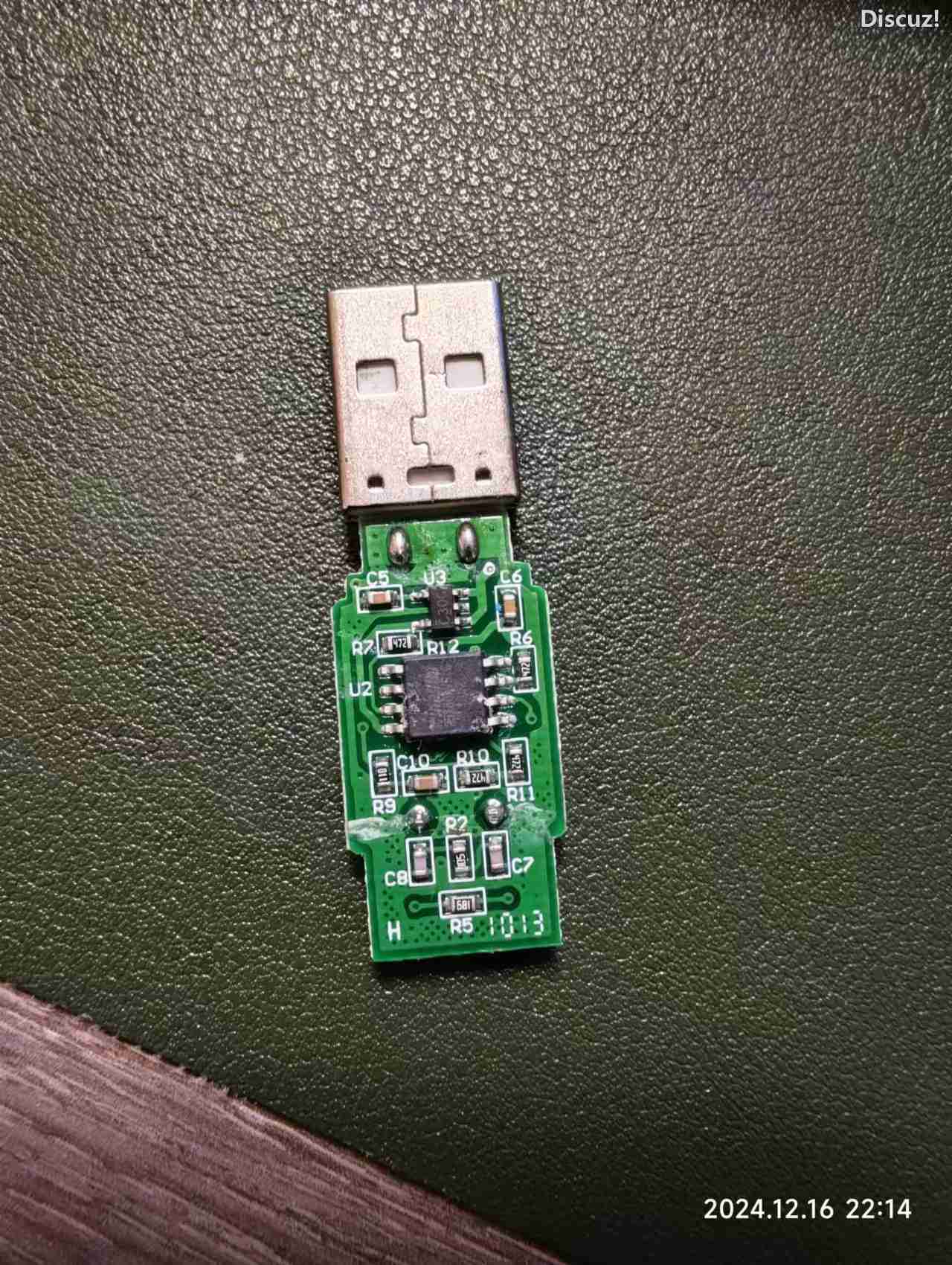

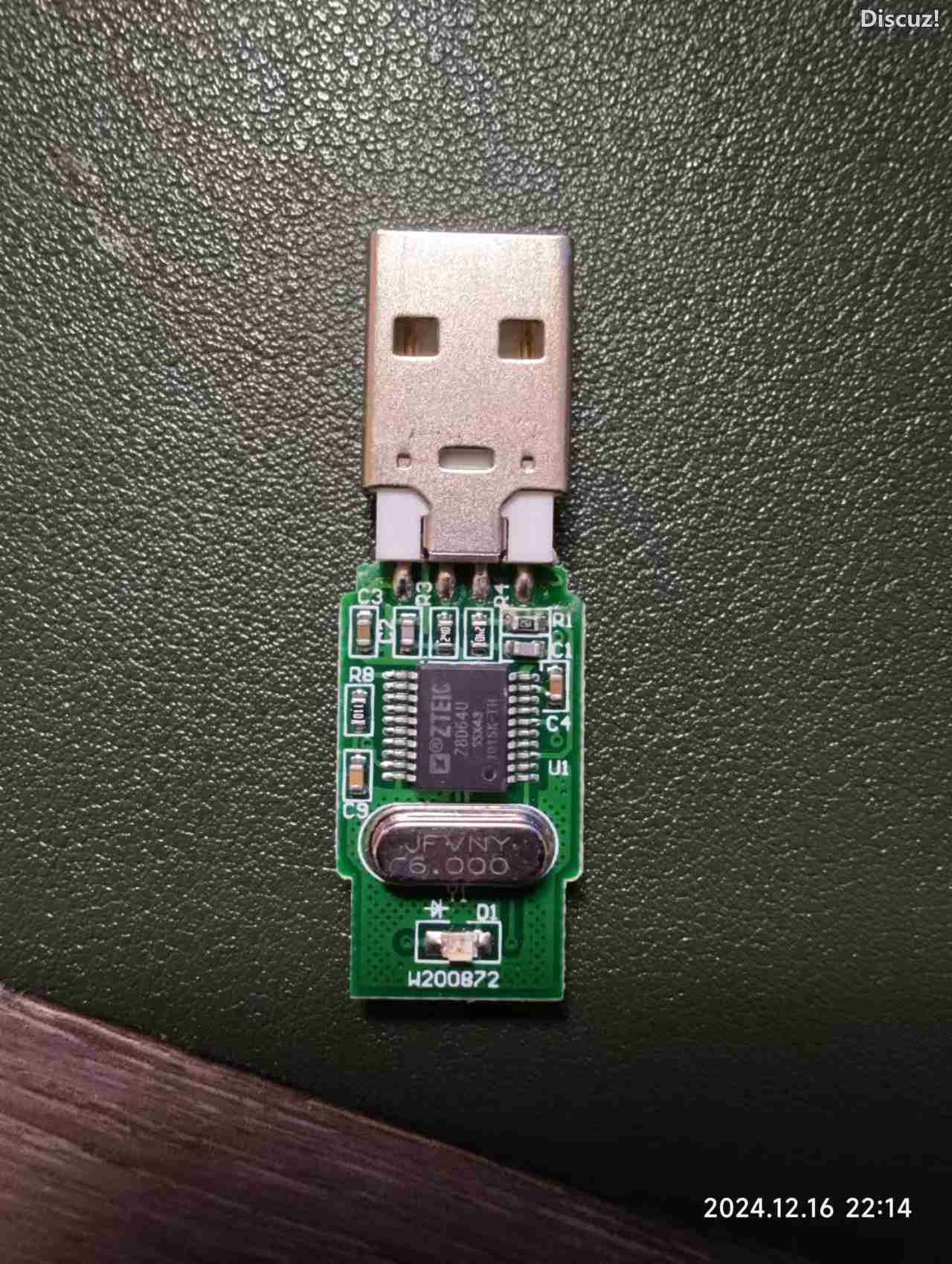

建行电子银行E路通U盾 芯片备份
发表于: 2024-12-17 11:00:51
001:  序列号:,编程器固件版本:V5.0 。
002:  自动识别到28个ID相符的型号。
003:  http://www.ifix.net.cn/thread-2550-1-1.html
004:  当前所选:W25X80,容量:8M位,1M字节。
006:  引脚接触良好。
007:  芯片ID校验正确。
008:  UniqueID:0x24813D67089469C8
009:  开始读取芯片......
010:  状态寄存器1数值:0x0 。
011:  缓冲区数据累加校验和:16位_0xA75C ,32位_0x0B76A75C ;
012:  用时:1.616秒,平均速率648871字节/秒。
013:  >------------------------------------OK---------------------------------------<
014:  文件已保存。
建行电子银行E路通U盾 芯片备份

这个备份是没有用的,因为密钥证书过一段时间就要更新的,你备份也没用

知识学习一下,具体什么原理不知道
