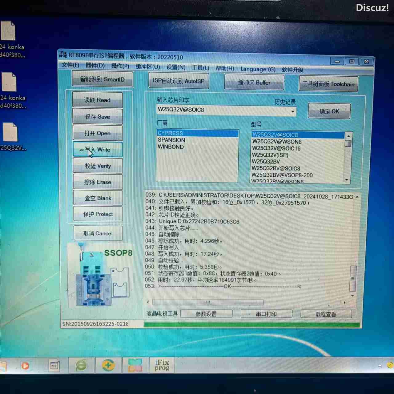

    群主或各位大侠,我好久没有用809F修电器了,今天修一台电视需要写程序,想把旧程序备份,用809F读取成功后保存,发现会保存了2个文件(一个4M左右,另外一个就2KB),如图。这个应该哪儿出问题了?之前一直正常使用。保存文件是一个。下次写文件就用一个好了。     以上请知道的师傅指点一下。809软件下载了最新的(2021022)还是一样。如下图:

小的是寄存器,部分机器必须要用。写的时候两个文件放同一个文件夹会自动加载。  发表于 2024-10-29 10:53

一个数据文件,小的那个是芯片ID吧。
