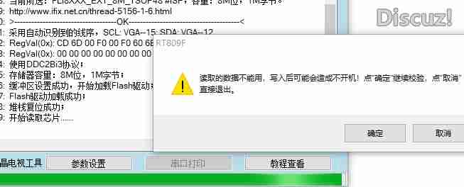

上面情况简单是线的问题换根线VGA,识别了,但是,一读取 ,,软件自动退出,编程器软件自动退出是什么意思这个显示器现在判断不是固件的事,是灯管亮度很低,但显示了。
