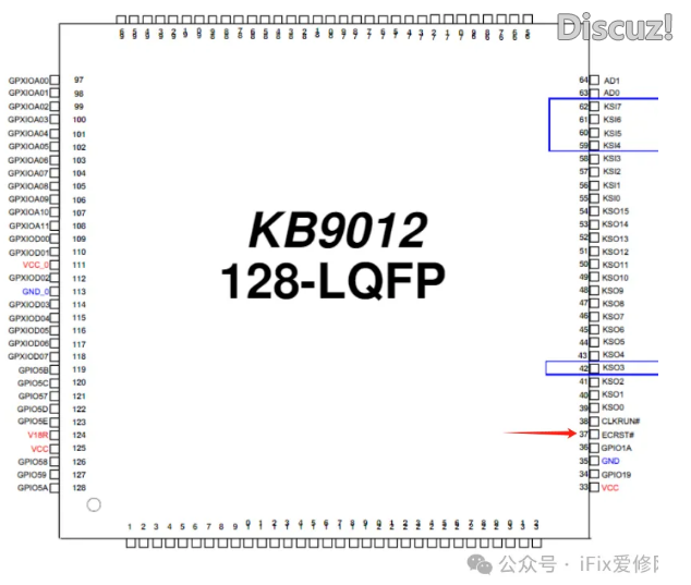

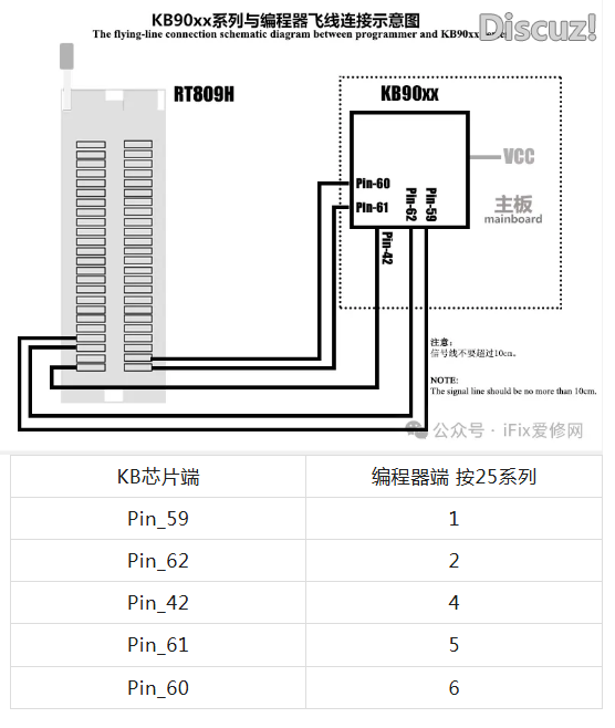

如果飞线到电脑主板的话,以KB9012为例,对应关系如下:
芯片定义
芯片定义
飞线定义
飞线定义

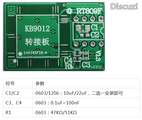

如果使用离线转接板如下图:
离线读写
离线读写
如果手里转接板不是我司出品的款式,请注意更改第37脚【ECRST#】的电阻和电容和上表值一致方可读写。

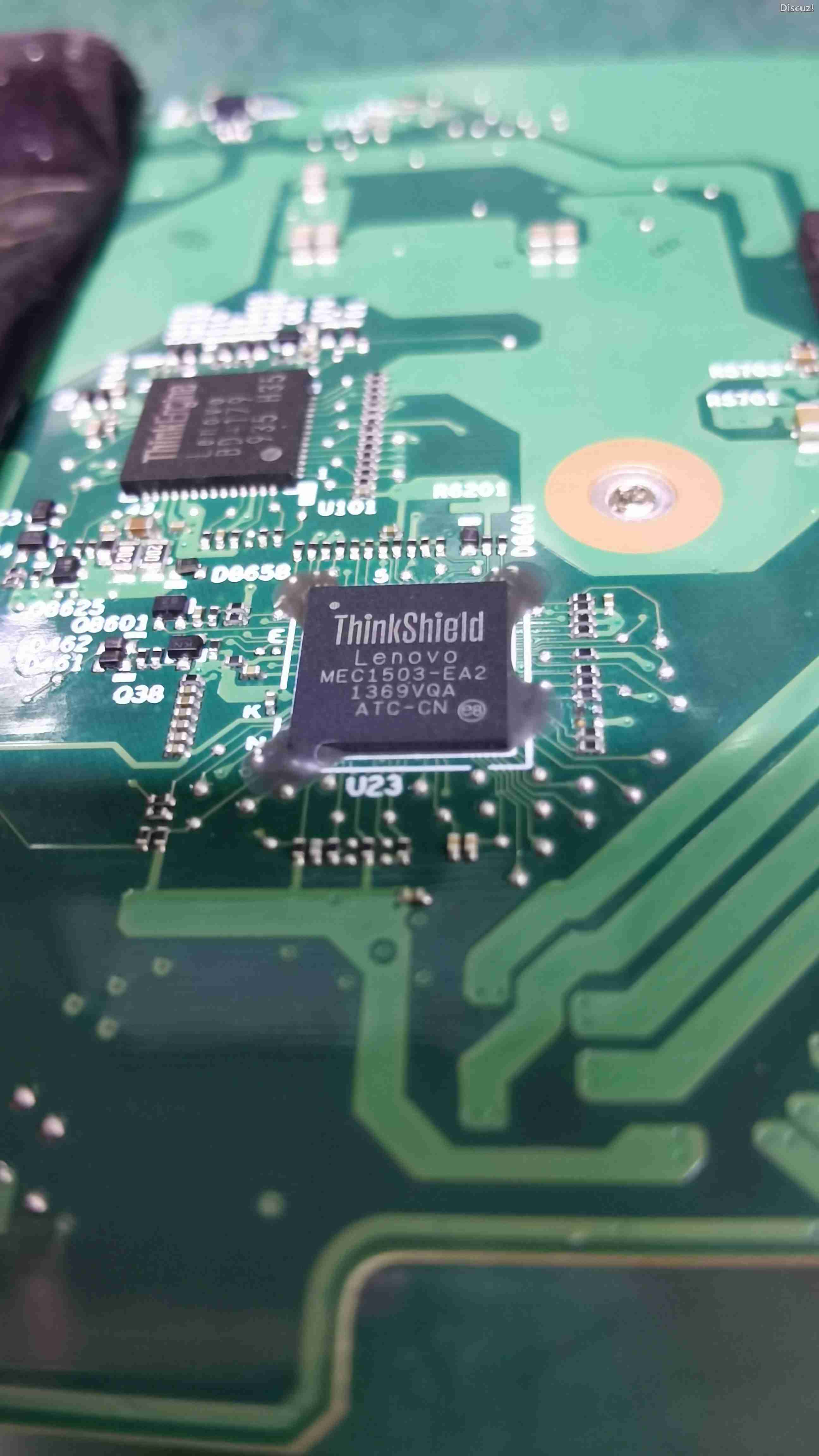

发表于: 2025-9-24 18:48:24
什么时候可以添加这个芯片啊。ThinkShield Lenovo MEC1503-EA2 1369VQA ATC-CN

发表于: 2025-10-15 15:00:41
KB9542,给个飞线定义图啊
