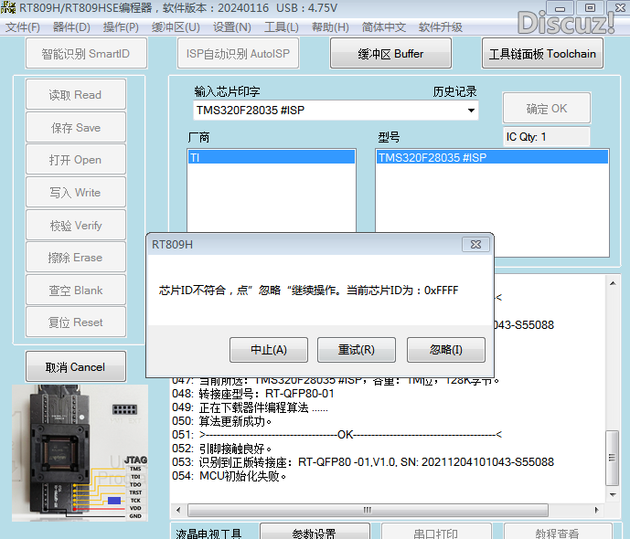

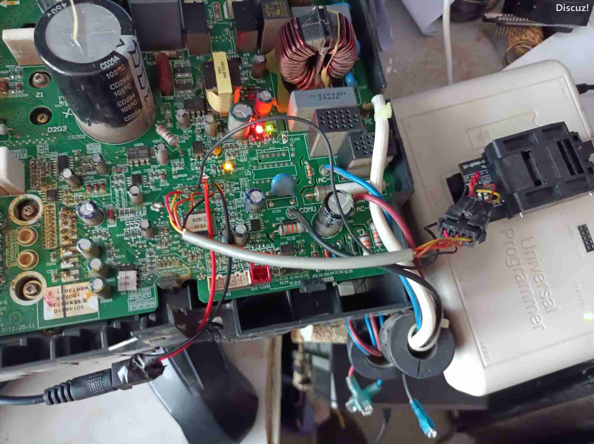

格力80脚ISP出错,请问是哪步骤有问题? L_W1V4A0D4~WP~RZTJR))4L.png caf585f129f83679a574ef1d6ae9d420.jpg
https://www.bilibili.com/video/BV1wk4y1y7h2/?spm_id_from=333.337.search-card.all.click在线读写当提示ID不符时,是由于板上芯片内有程序运行而未能进入JTAG模式,断电后重来即可,注意上电后立即开始读或写操作.前提是工作条件和连接线正常  发表于 2024-6-3 11:06
发表于: 2024-6-2 21:48:25
有密码,有的数据是加密的。换个CPU  写个原机数据或写个通用数据。
发表于: 2024-6-2 23:38:40
100脚的,809H不支持
 楼主| 发表于: 2024-6-4 15:56:21
谢谢008!可以ISP读取了
