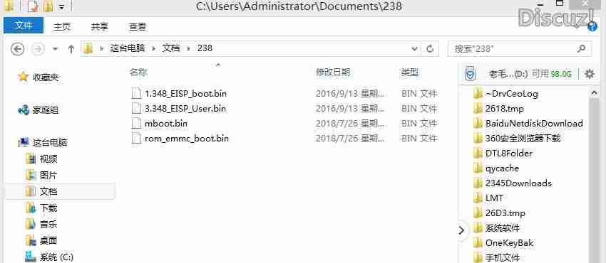

360截图20240412091130504.jpg 360截图20240412091240856.jpg 这是一台康佳D43A   MSD348  主程序是99018018,没原机备份文件,

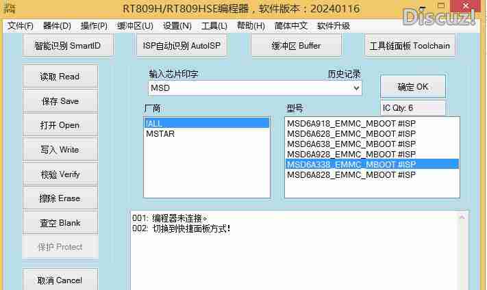

在网上找到上面文件,上面四个文件离线写进EMMC就可以U盘升级了吗?如果不是还需要什么文件?只写上面两个引导文件,不写那两个配置文件,可以吗?
用串口写没有MSD348,哪位师傅指点一下,先谢谢了,

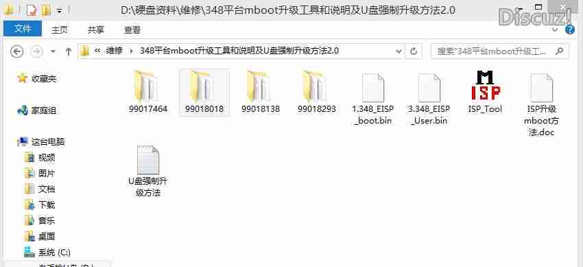

这个是厂家串口烧写的引导,写好引导之后也是要升级才可以。348找硬件一样的备份写后升级就行了,没必要那么麻烦。

找下跟你主程序一样的备份写上,最多刷下屏参就行了

先谢谢你的回复,这个是康佳D43A ,版号35024372,屏2097YT,主程序99018018,MSD348方案,看了主板图片也不一样,这样写也可以吗?
发表于: 2024-4-14 08:45:13
changhong1 2024-4-13 19:38
只要主程序一样,刷机就可以了
