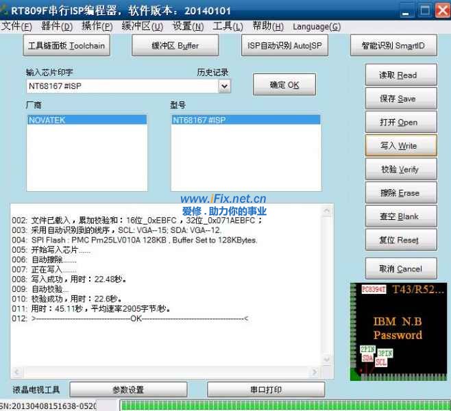

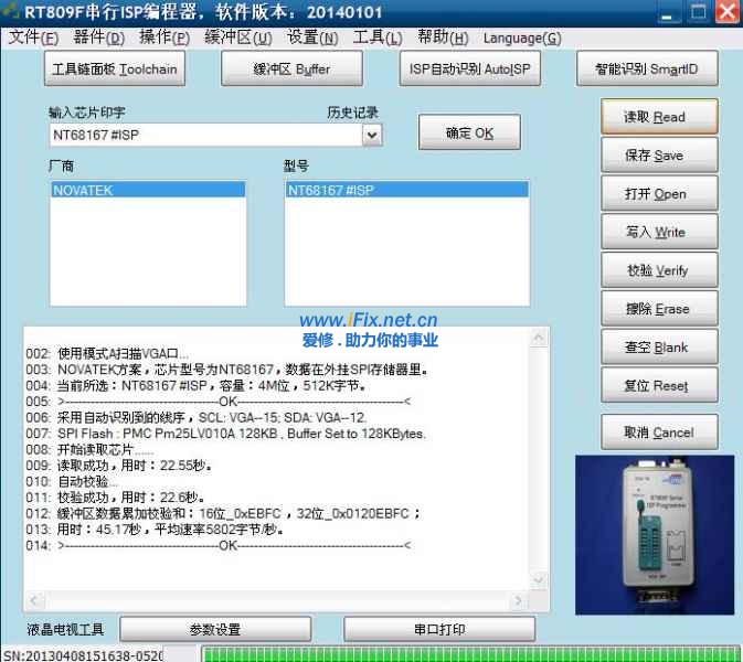

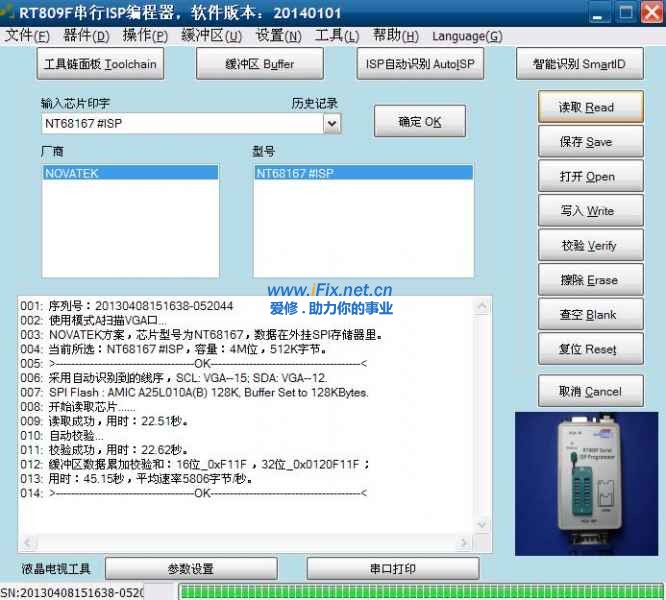

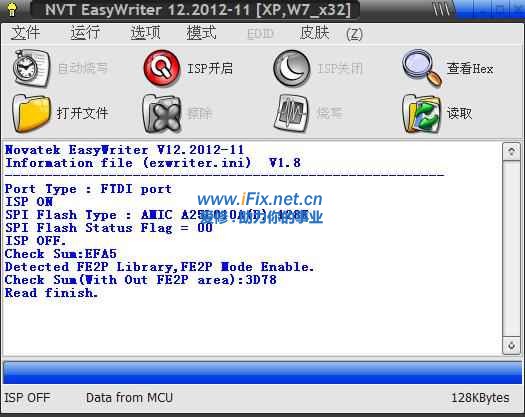

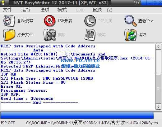

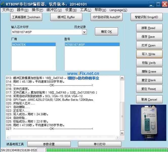

首先说明一点,使用编程器软件时,
注意你所使用的系统安全软件
是否干与了编程软件的正常工作,
这点很关键。
在下面这个帖子中
http://www.ifix.net.cn/thread-11110-1-1.html
8#提供的:
注意看明白!!!大家要注意的是谁干与了软件!

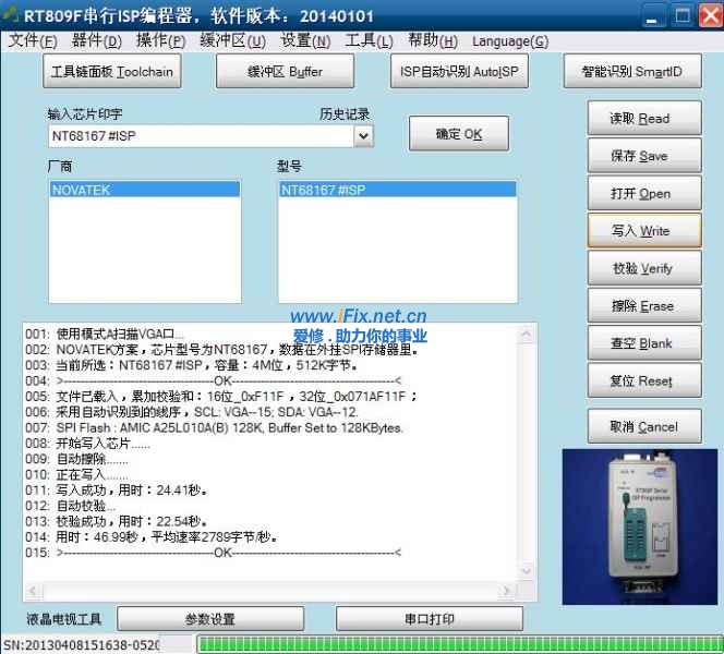

目标系统:
RT809F编程器软件版本:
N.NTA91A:
注意读取后要保存哟,不过你所做的功夫就白费了
用自主软件读取:
读取后,再用自主软件回写:
用官方软件读取:
把官方软件读出来的程序回写:
把官方软件读取出来的程序用自主软件回写:

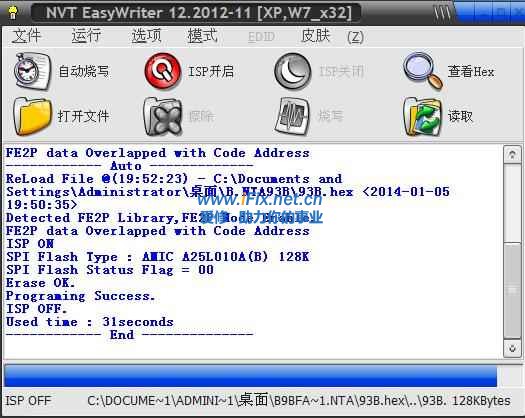

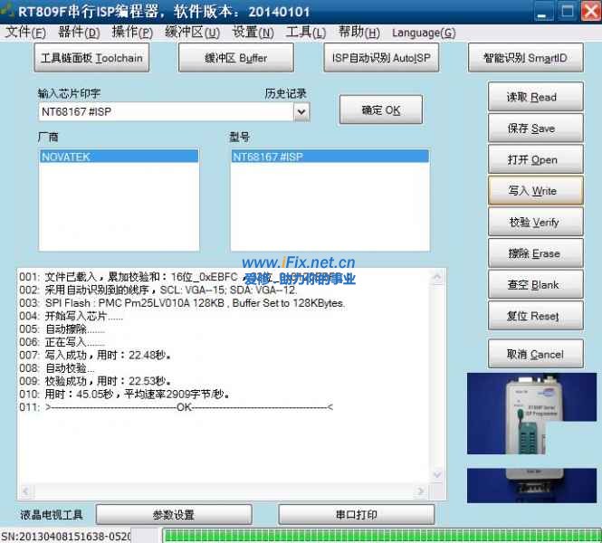

下面用B.NTA93B:
自主软件读取:
把自主软件读取的程序回写:
用官方软件读取:
再把官方软件读取的程序回写:
用自主软件回写官方备份的程序:
总结,不管用官方软件,还是用自主软件,
读写都不存在问题。
欢迎大家测试,报错,让软件更加完善,
大家使用舒服了,就是对老季的最好回报!
