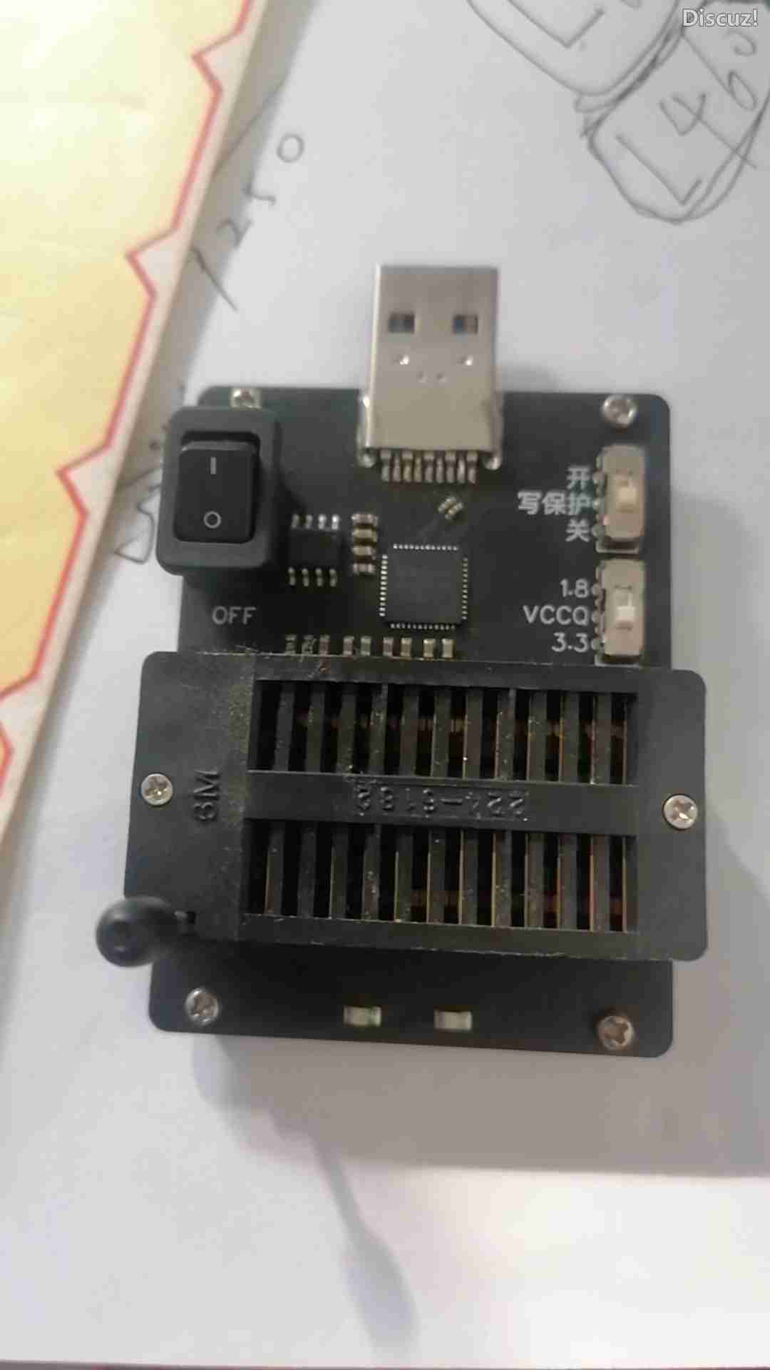

发表于: 2023-10-11 14:23:22
买这两个座子。组装好 插到USB接口。(提前备份好数据)电脑提示格式化。格式化一下,能格式化过去了。再网里面拷贝个大一点的文件,看一下写入的速度。拿一个好的做一下对比。能格式化起码能用。还的看一下对比的速度。速度太慢的寿命就快到期了。根据经验。
