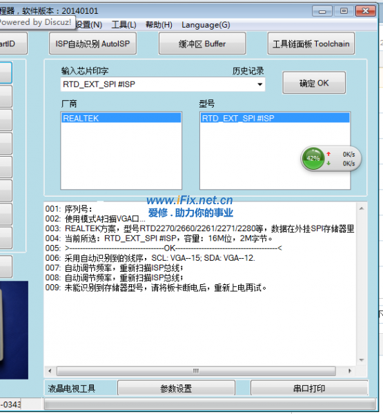

请问RTD2674U+MX25L3206 QQ截图20140105080407.png 什么问题啊
发表于: 2014-1-5 08:43:05
RTD2674主芯片不支持I2C升级,只支持串口TTL方式烧录,请手动打开RTICE软件在线烧录。此芯片目前不能在线读取,请拆下25闪存离线读取备份。
