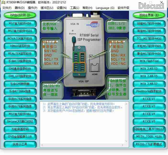

换电脑装温10系统809F用不了,里面的DVD工具注册了,工具面板工具用不了,只能离线读写!
把RT809F文件夹添加信任或者病毒隔离就行了。自带的防护机制误杀  发表于 2023-3-20 08:49
