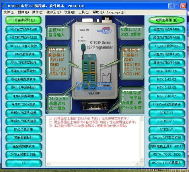

用20140101版软件读取联想L195WD(本机为MSTAR方案)的时候发现:用自主软件正常,在工具链界面下用自动识别到的V4535版不能正常读取,而采用手动选择的V4508读取正常。详见下文:
1)打开20140101版

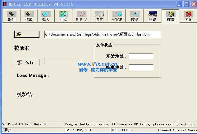

2)点自动识别后软件自动打开MSTAR方案的V4535版
3)点连接

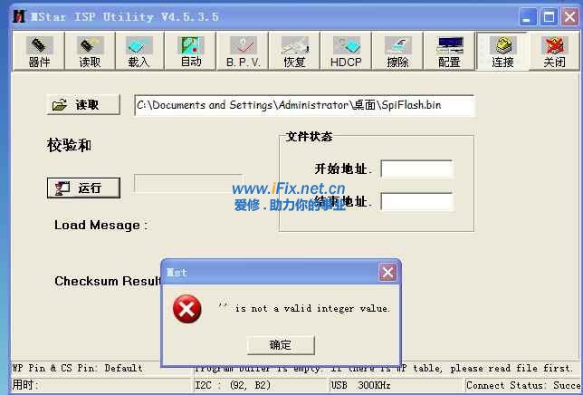

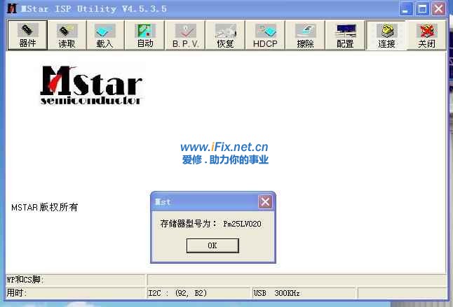

4)点读取
5)点运行
用这个版本不能正常读取哦,是我操作不对,还是-------?

MST4535、MST4537这些新版本的官方软件就是这样,读取前要自己计算存储器容量,然后手动填入起始地址和结束地址,而且你最好读取两次,然后用UE32或者WINHEX对比两次读取的文件是否一致,不一致就不能用,MST这几个版本是非常脑残的设计。还是用809F自主软件读取吧。
建议:MST官方软件只在809F自主软件读写MST板卡出现错误时,用来对比测试,比如部分MST板卡写入时提示解保护错误时,可以用这个写入试试。

“读取前要自己计算存储器容量,然后手动填入起始地址和结束地址 “,这一步不会操作,能指点一下吗?自从买了RT809F我一直都是优先使用自主软件。对其他软件的学习只是为了拓宽知识而已。

起始地址总是0,结束地址按 “容量-1” 填写十六进制,比如25X512是0xFFFF,25X10是0x1FFFF,25X20是0x3FFFF,25X40是0x7FFFF,25X80是0xFFFFF,25X16是0x1FFFFF,25X32是0x3FFFFF,25X64是0x7FFFFF,25X128是0xFFFFFF .
发表于: 2014-1-3 00:01:26
假设软件识别到存储器是MX25L3205,和25X32一样,结束地址填上0x3FFFFF,开始地址总为0。
