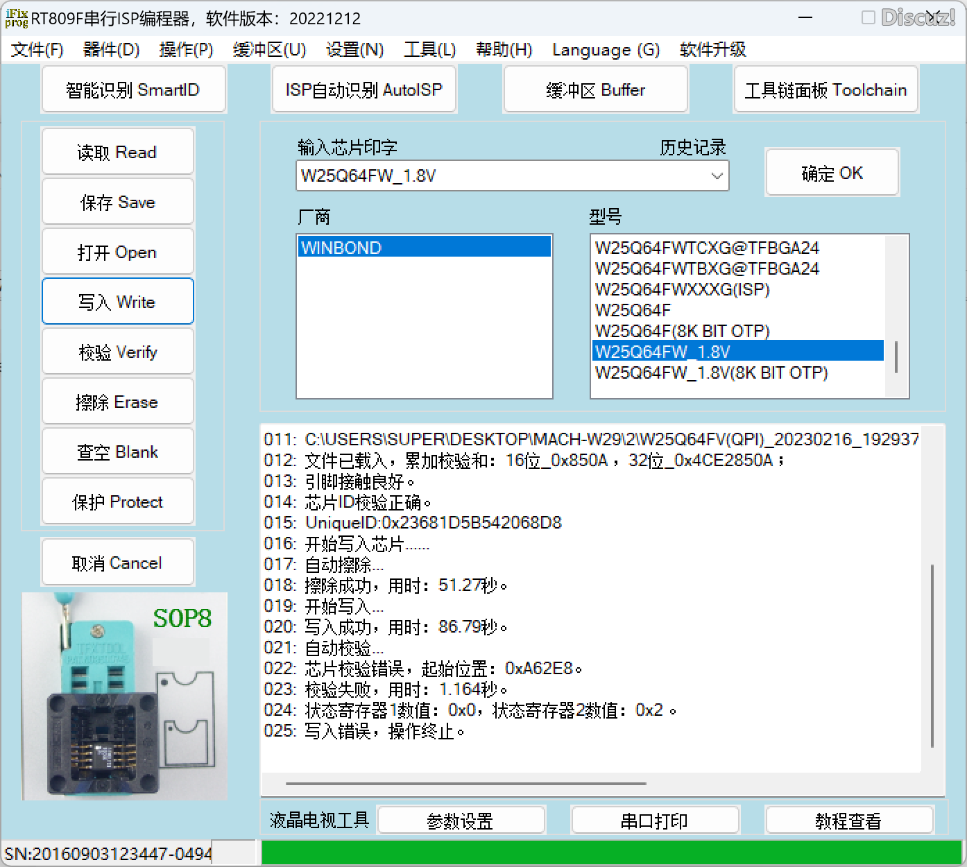

Winbond 25Q64FWIQ 校验出错
查资料应该是 1.8V
RT809F
固件版本 v2.0
软件版本 20221212
操作系统 WIN11 WIN7
智能识别 正常  W25Q64FV(QPI)
读 正常
擦 正常
写 正常校验  错
已经两颗同样的 25Q64FWIQ 出现同样问题,
排除芯片本身问题
换 Winbond 25Q64FVIQ (3.3V) 读写正常
排除编程器问题
排除 bin 文件问题
手动选择 W25Q64FW_1.8V
出现同样问题
图1
求助,,,,,,,,,,,,,,,,,,,,,,,
几年前老款的编程器要用1.8v转接板,爱修网店有售。  发表于 2023-2-17 08:28

个人推测,
不是因为识问题,不是因为算法问题,
而是因为电压问题,1.8V,非3.3V
