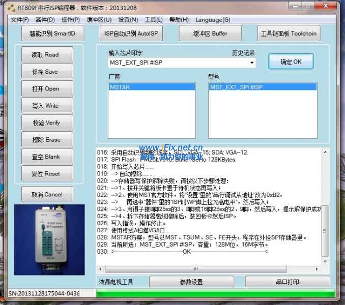

     该显示器HP-W1907为公司用,不能拆机不知道具体芯片搭配,用RF809F读取正常。在尝试写入时失败,如图。

界面已经给出解释了。看不懂就拆下来读写吧
 楼主| 发表于: 2013-12-30 23:26:09
我 是想在不拆机状态下,有没有直接写入,看来芯片有保护不支持直接写入。
发表于: 2013-12-31 12:05:33
按提示干活,不行的话,你只有老老实实的拆下来读写,没有它法。
发表于: 2013-12-31 12:19:47
用MST官方软件写入试试看,如果也出错再拆开。
发表于: 2013-12-31 16:57:11
用官方软件就可以
 楼主| 发表于: 2013-12-31 22:28:46
谢谢朋友了,受教了。

发表于: 2014-4-13 06:04:36
官方软件也未必可行,要是芯片本身不良,就算拆下来写也照样通不过.
