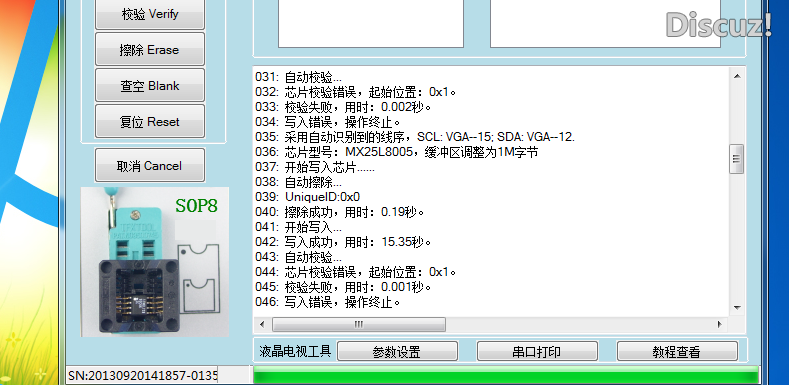

                                   RT809F 编程器烧写问题  请指教。
  今天买了块RTD2556T的 驱动板 ,本想用来测试EDP的 笔记本屏  。结果写程序时 , 报校验失败。写了N次都一样 。请各位多多指教 。 但拆MCU芯片下来写就一切正常。有可能会是编程器和驱动板的兼容问题

设置里面速度调慢试一下  发表于 2022-10-28 08:46

有些板子由于电路硬件的配置问题不适应在线读写的
