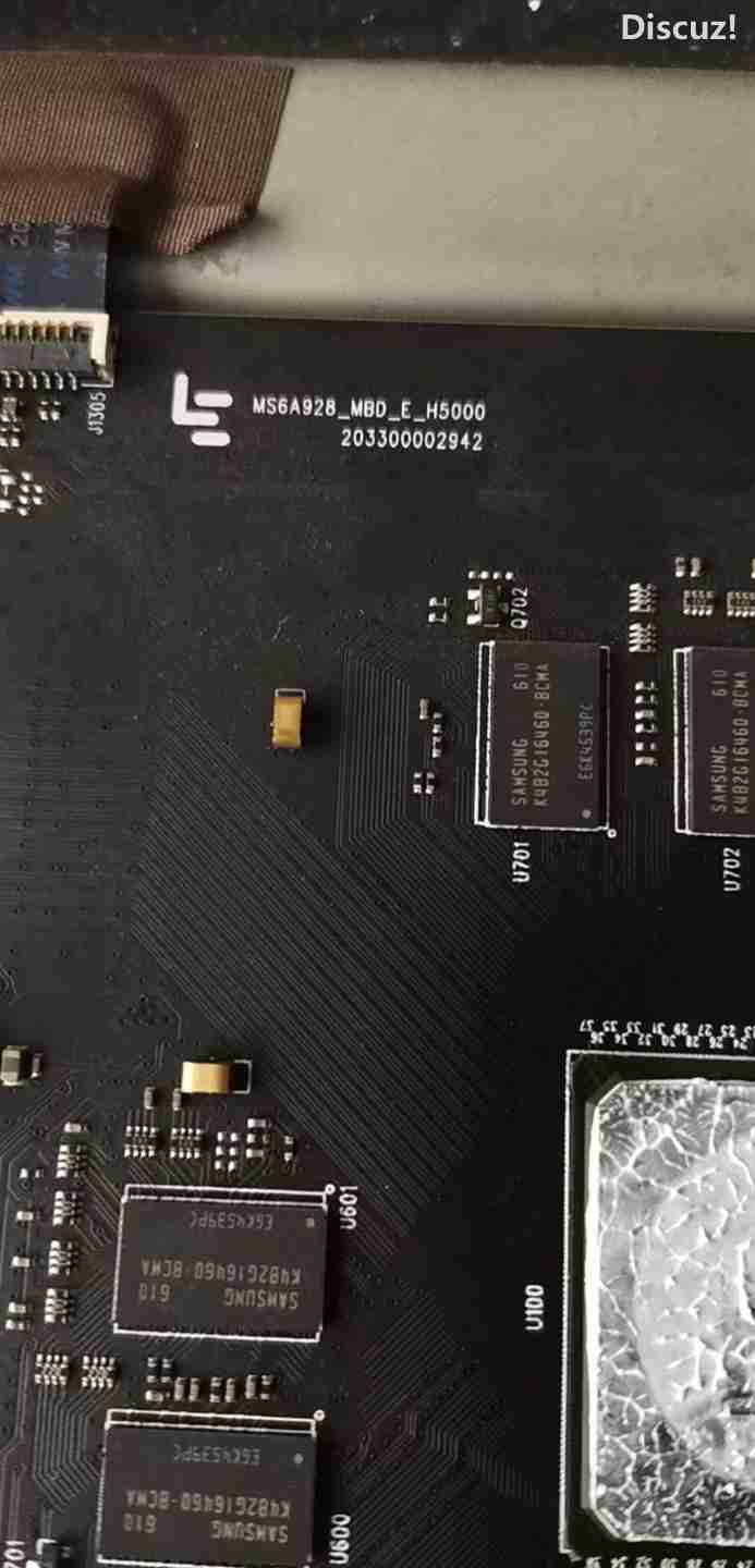

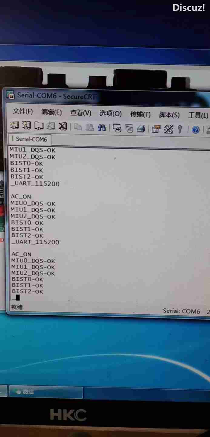

乐视X40S,型号:L403P3,928平台,主板上各电压正常,指示灯不亮。看打印信息不断的重启。不知从哪下手了,望高手指教
发表于: 2022-9-24 11:34:42
从打印信息看还是换个有备份EMMC看看
发表于: 2022-10-1 16:12:22
刷主程序或换EMMC写备份都可以试试
