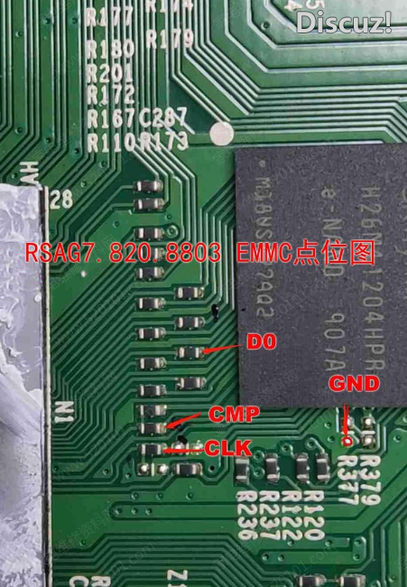

自己从编辑的点位图;测试过可以ISP飞线读取
 楼主| 发表于: 2022-7-31 09:42:47
大家有需要的话还可以传读出150数据

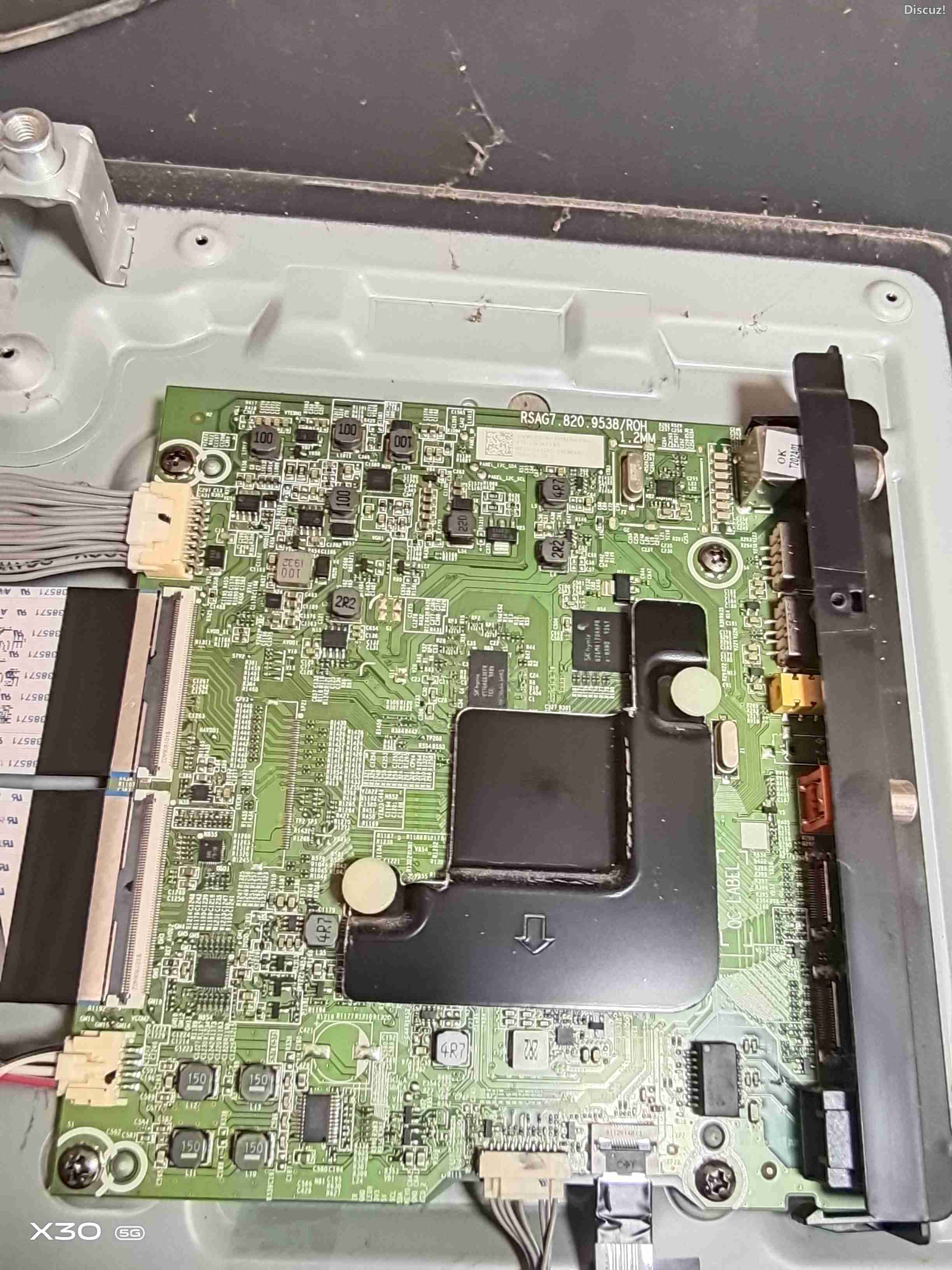

海信H65E3A主板8033点位图C:\Users\Administrator\Desktop\H65E3A
发表于: 2024-1-16 11:54:18
海信H65E3A主板8033点位图
