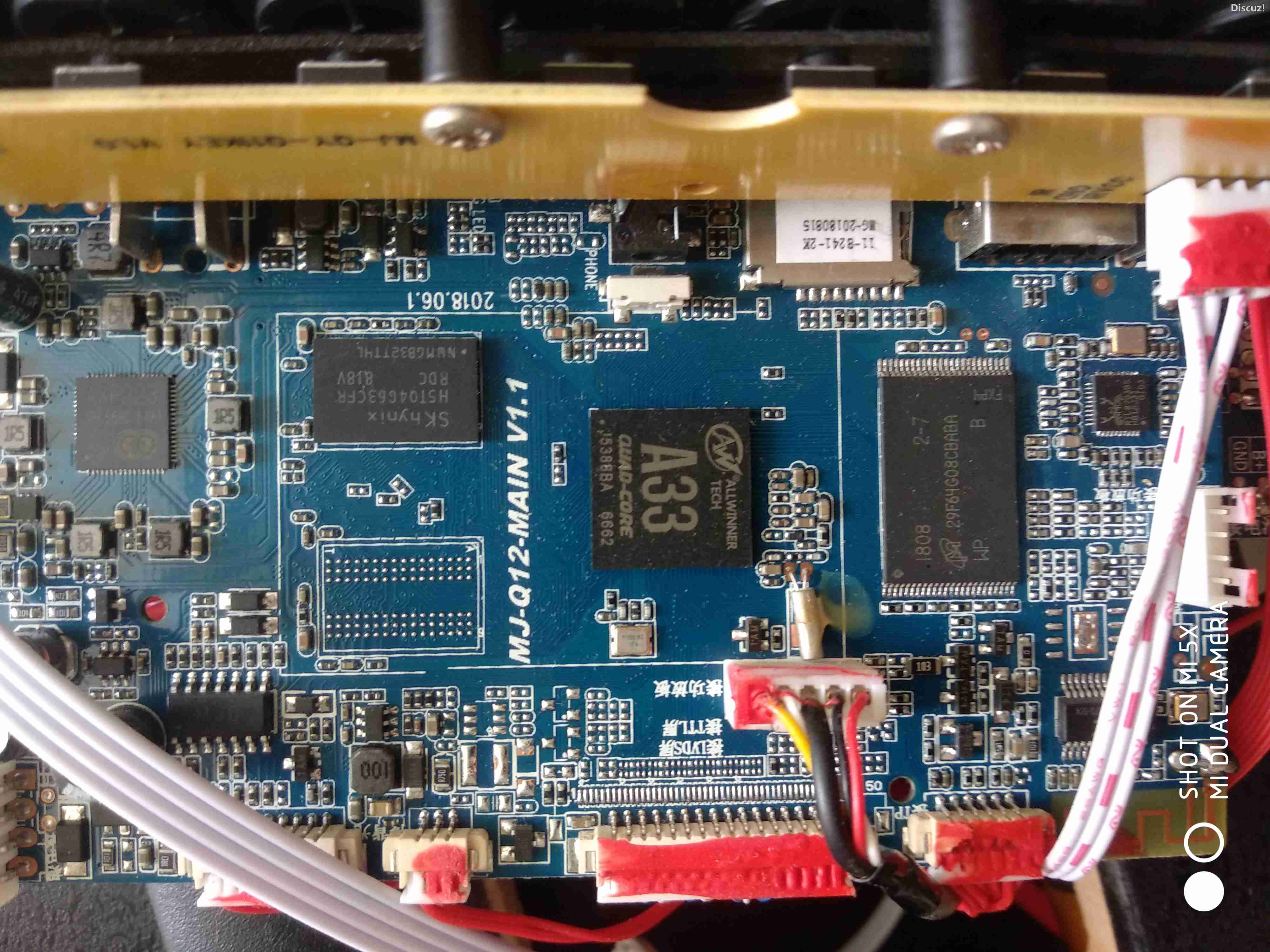

估计是数据丢失,本人有RT809F编程器,这种是否能读出数据
线路板上没看到8脚的存储器,像是EMMC的有,不知咋弄?请高手赐教
发表于: 2022-7-14 20:46:45
右边多脚芯片的就是存储芯片

不是松下     按住主板复位键  开机  会出现  一串英文  用遥控器  选择  3   恢复出厂
线刷  只有厂给

没有找到你说的复位键
发表于: 2022-7-15 14:46:37
我也有一块一样的机子。也是进不来系统,找不到厂家,网上也没有找到卖板子的。
 楼主| 发表于: 2022-7-15 21:17:32
刘小金 2022-7-15 17:20
红箭头所示就应该是复位键吧?
是音频输出插孔的控制按钮
 楼主| 发表于: 2022-7-15 21:23:31
谢谢各位的回复,按住上下键开机,出现几行英文,并有一个大的   !  。
发表于: 2022-7-16 09:33:30
彪哥科技 2022-7-15 21:23
谢谢了。根据你说的。我这个也搞好了。谢谢
