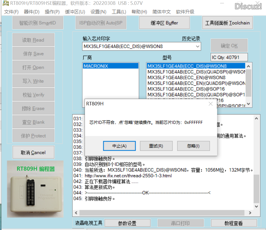

1.最近使用RT809H读写SPI NAND Flash,经常遇到下面的情况,能检测到ID型号,读写操作的时候一直跳ID错误,点击忽略可以正确读取到NAND内容.
擦除操作一直提示block0有问题,换别的编程器完全没有问题.
2. 烧录SPI NAND时缺少NAND操作设置参数!!!!
比如设置NAND坏块跳过模式.
由于SPI NAND有Ondie ECC,可以允许写入不带OOB的数据,目前RT809H不支持,请问是否可以更新改支持ondie ecc写入?

SPI NAND操作设置QSPI模式之后可以正常读写,不跳ID错误了.

选择型号里边的ECC_EN就是了
