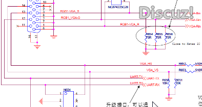

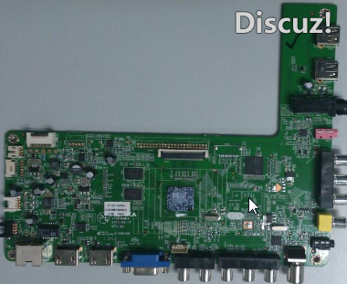

康佳led50m5580af  msd6a800 1.png 2.png c机芯  用r809f通过串口怎么没有打印信息,工厂模式的串口开关是开,809f  线序12  15,请教大师们
端口设置正确,之前正常使用

康佳800C方案串口关闭的话没有打印,可以试试重新刷串口开的引导,如果串口关闭的话,正常开机的机器不停按遥控器信号源上电也可以开串口。
