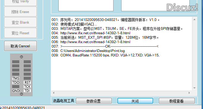

809F用HDMI线连接打印 不能打印是什么问题
发表于: 2022-4-22 12:14:25
发表于: 2022-4-22 14:36:24
主板上有TTL接口,通过这个接口可能看打印信息
 楼主| 发表于: 2022-4-22 14:44:49
主板是单EMMC的 没看到插针接口 只有HDMI跟USB接口 刘师傅我是不是要买根VGA转HDMI转换线?谢谢  还有那为什么809F自带的HDMI接口不能用?
发表于: 2022-4-22 15:30:51
注意HDMI外围控制电路,自动识别是通过总线识别的,部分机器HDMI的RX TX通过控制管子导通才会显示打印信息。创维 飞利浦一般都有控制电路。
发表于: 2022-4-22 17:37:05
技术支持008 2022-4-22 15:30
串口会不会在USB口上
