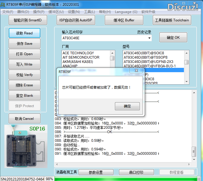

r890f不能读取93lc46是怎么回事,全新芯片,拆机的不能读取,以为是坏的,买的全新也不能读取,取24c16,2508等都行,不要说座子的问题,别的正常

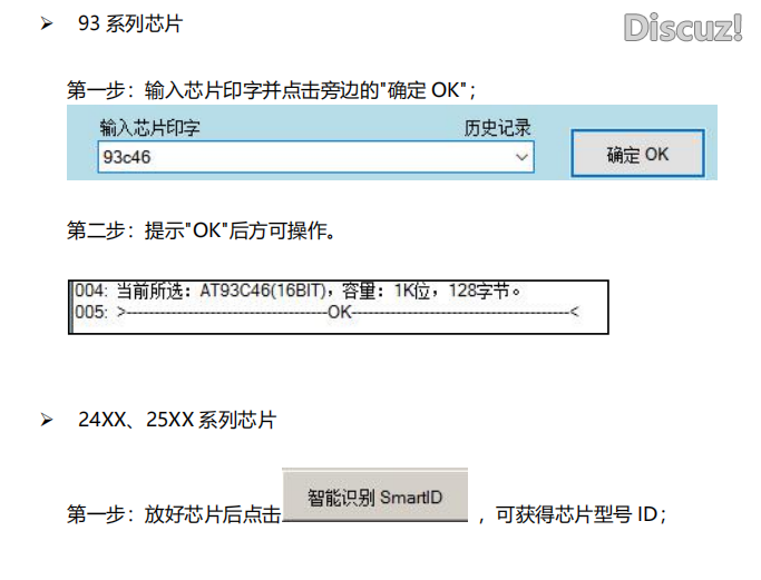

使用之前建议首先看一下说明书,93系列没有ID不能选择智能识别25,需要手动输入型号。而且93系列脚位定义不同选择列表里面的顺序也不同。

这种开始试过,全新空白芯片读取这样,按这个方法继续试还是这样

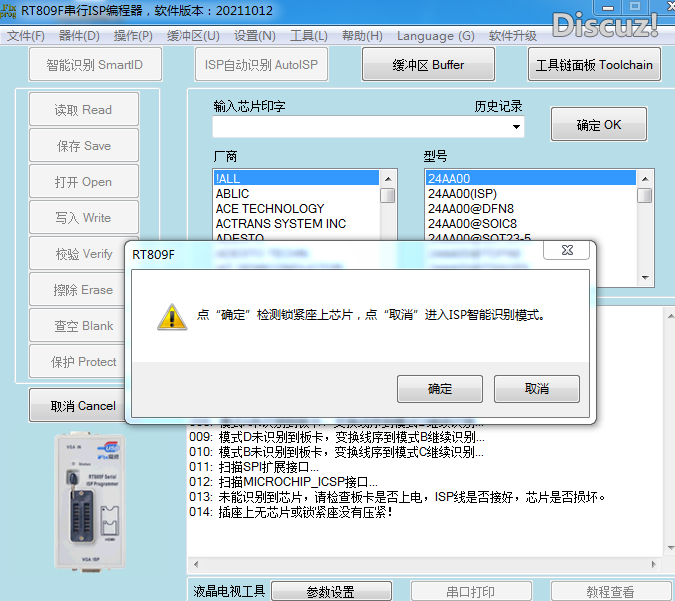

找老机器装个xp,用希尔特L+能读取atc93lc46和atmel93c46,这个809f死活读取不了,请问技术支持有没有办法
