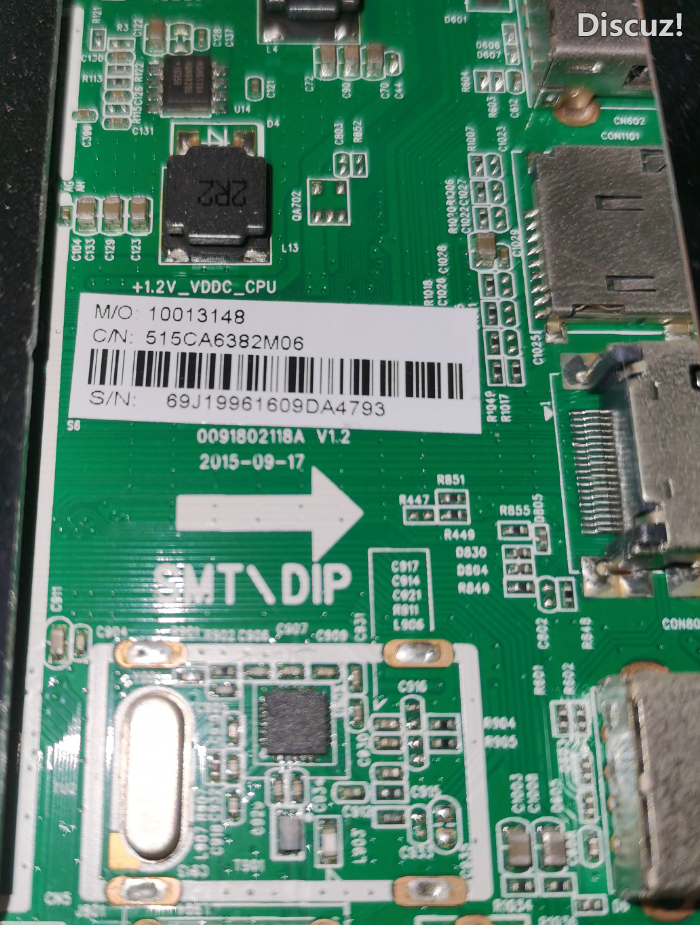

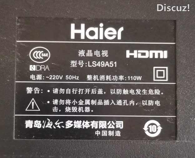

今收到一台海尔LS49A51的电视图1,有声无图,灯光照射下轻微图像,背光损坏了。机芯啥的请看图2图3 。。更换灯条完毕。

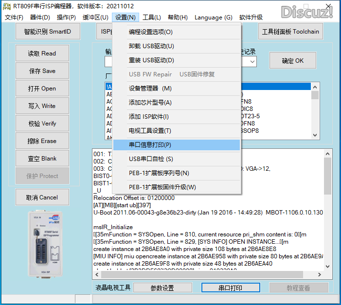

一直没有用过809F查看过电视的打印信息,今天准备一下就查看这台电视。

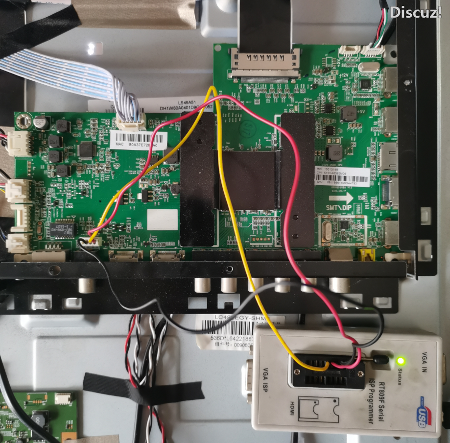

编程器连接如图4,连接好之后,运行编程器软件图5 图6,

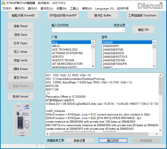

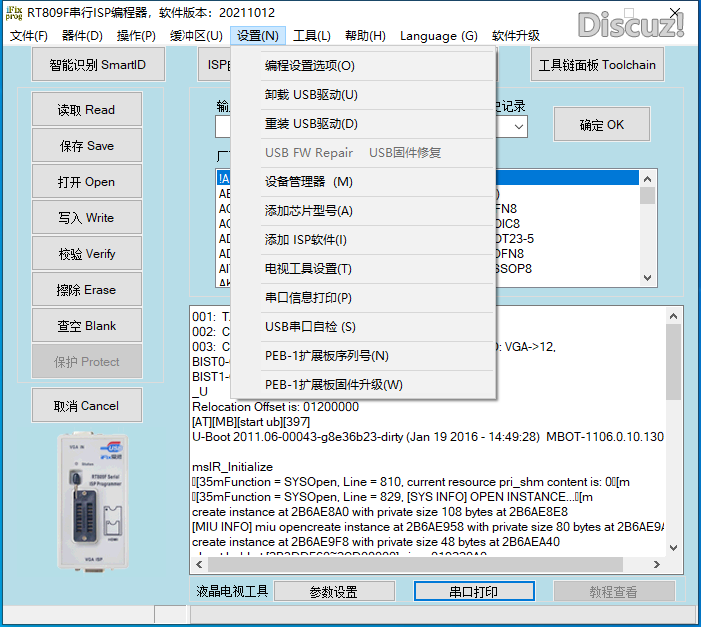

然后电视通电,编程器窗口会马上出现如图7所示的,同时在桌面上出现一个文本文档如图8

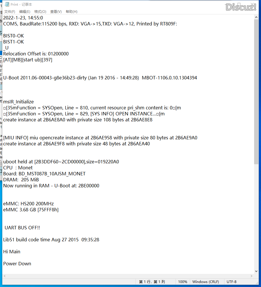

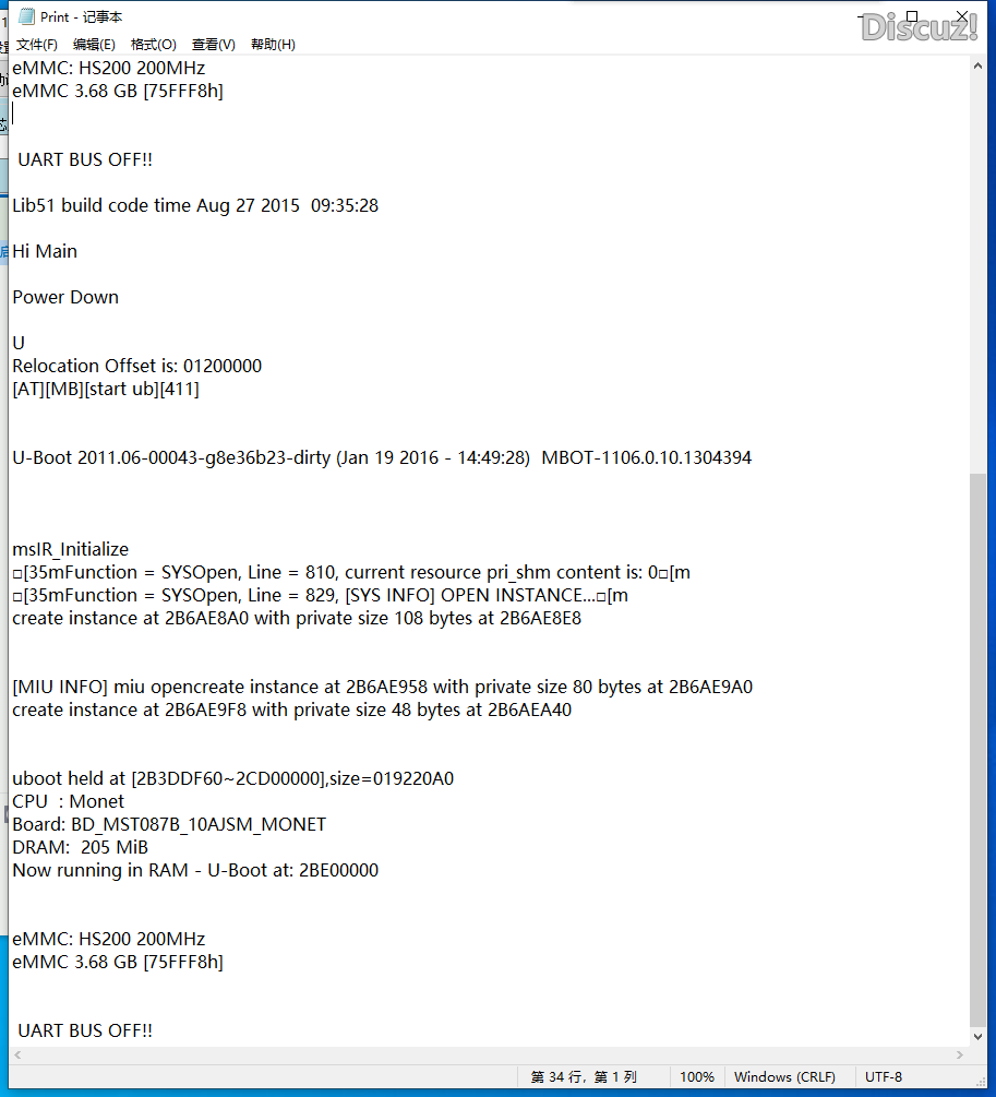

打印信息如图9 图10,不会太发贴,大家凑合着看。。。。。。
