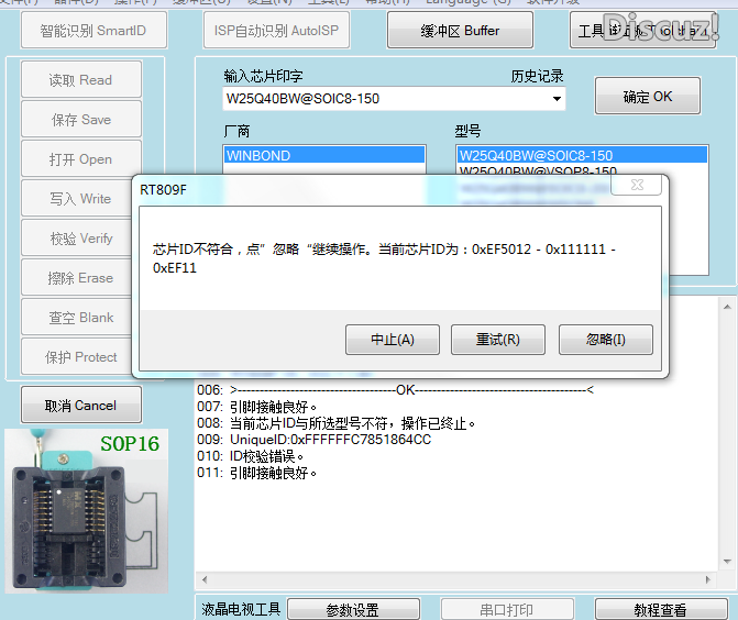

809f找不到这个芯片型号,没法读写操作。
WINBOND
25Q20BWVIG
1419
芯片ID不符合,点 忽略继续操作。当前芯片ID为:0XEF5012-0x111111-0xEF11
005:  RT809F V5 , VCC = 1.8V
006:  >------------------------------------OK---------------------------------------<
007:  引脚接触良好。
008:  当前芯片ID与所选型号不符,操作已终止。
009:  UniqueID:0xFFFFFFC7851864CC
010:  ID校验错误。
发表于: 2021-10-26 09:10:53
软件是不是最新版本,遇到过类似现象升级软件解决了。教程区也有相关添加教程普通25芯片可以自己添加
 楼主| 发表于: 2021-10-26 10:23:25
软件刚升级的最新版本。我试着添加了,但是不能用,芯片ID不知道怎么填“当前芯片ID为:0XEF5012-0x111111-0xEF11”,这个ID怎么会有这么长,还是就前面0XEF5012就是ID。
还有PinVal=是哪个?是不是009:  UniqueID:0xFFFFFFC7851864CC。
再者就是算法选哪个,AlgoRef=选了好几个都不行
发表于: 2021-10-26 11:34:09
这个应该可以,输入25只要读写校验正确就行。
 楼主| 发表于: 2021-10-26 12:36:02
兵兵大 2021-10-26 11:34
修改了好几次都不行,校验错误。
