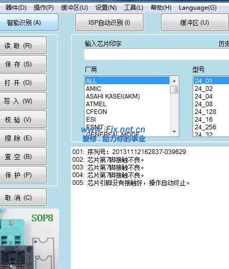

我今天修了一台双模机中九,红灯亮一会 不开机 ,我就把好的机子里的25D80SIG拆下来,我想把机子里的数据读出来,放到坏的机子里,可是无论好片 还是坏片 809F都是说7脚接触不良,我以为是机器坏了 又试了一块25L8005,就能读出 真名不是机器坏 请高手指点 360截图20131217113849516.jpg
 楼主| 发表于: 2013-12-17 15:24:30
各脚都检查了没问题啊 如果点忽略 就出下面字样 求高手

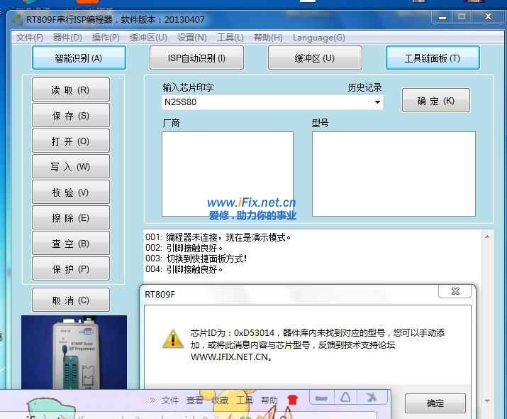

 楼主| 发表于: 2013-12-17 16:45:24
一块是N25S80    另一块是25D80SIG 这两块存储器 都写不进去  是不是厂家给写保护了 怎样弄啊   急

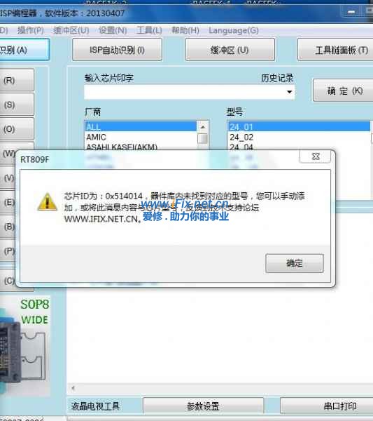

发表于: 2013-12-17 21:28:43
两个ID不一样,是什么芯片,拍高清片上来看看,若是系统没有的,可以添加进去就行了,要是提示引脚接触不良的,请解决了再读写操作吧

发表于: 2013-12-19 09:37:51
诚信家电维修 发表于 2013-12-18 20:49
谢谢版主
请把你旧的版本全部删除掉吧,到群共享下载全新的1208安装版,安装好了,再测试,添加芯片的教程区有。
