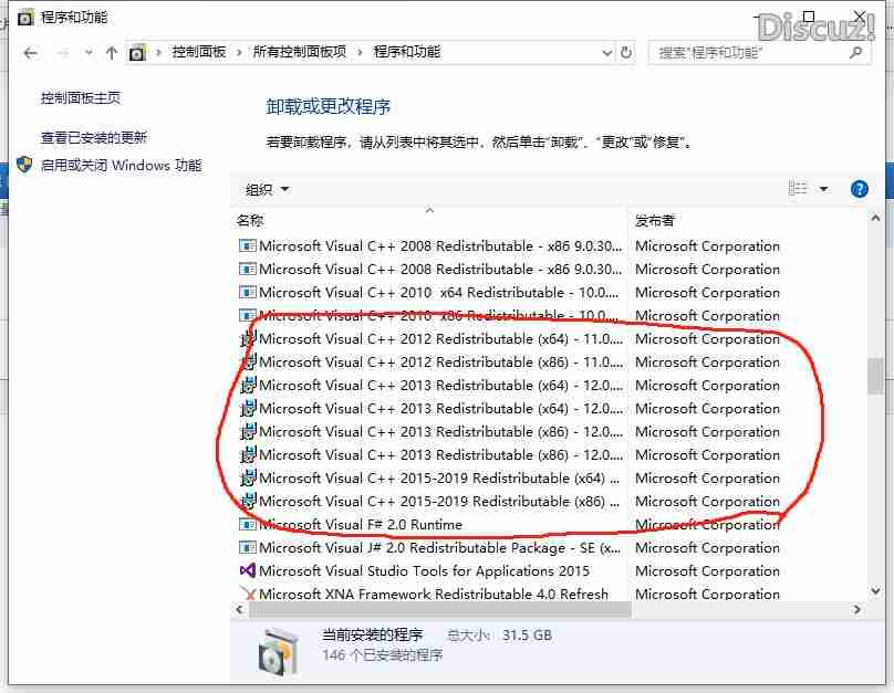

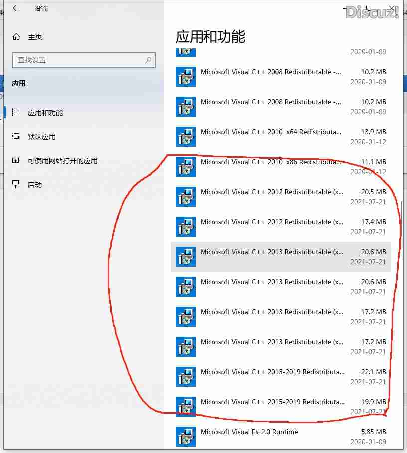

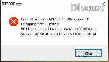

RT809F的软件总报错,最多时候一天报错四次!虽然把各种运行库修复一下然后重启就可以正常使用了,
但是总不能有事没事就重启电脑吧!具体看图吧
(对了,别说电脑或者系统有问题,win7win8win10都一样出错

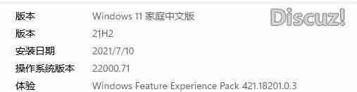

win11系统好用吗?前几天推送了win11,我没升级,大致看了一下win11的评测,好多人说就是win10换了个马甲。
发表于: 2021-7-21 18:01:38
iamzzl 2021-7-21 16:11
除了右键,其他很好,硬盘读写速度快。

4.您电脑上的那个报错,实话说,从未见过,是否是其他软件引起的冲突,不好说。编程器的正常运行,也不需要依赖这么多库。请提供下电脑系统版本(徽标键+R,然后输入winver)和编程器软件版本(软件界面顶部有显示),目前最新版本是20210410。
