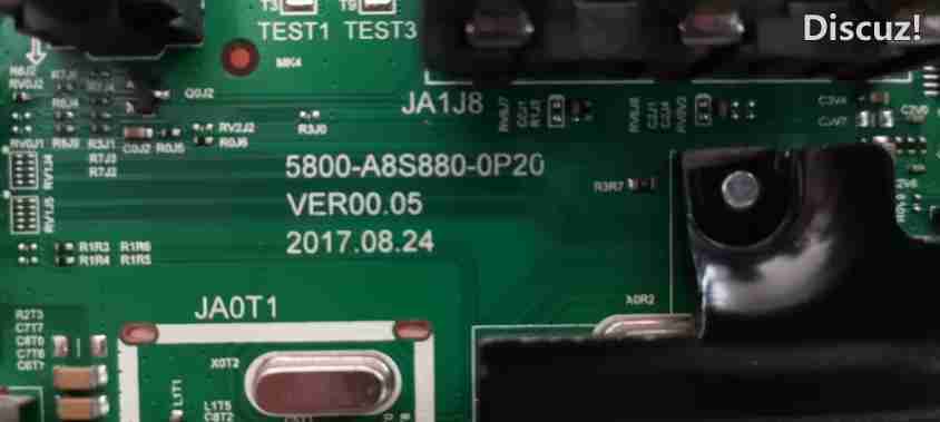

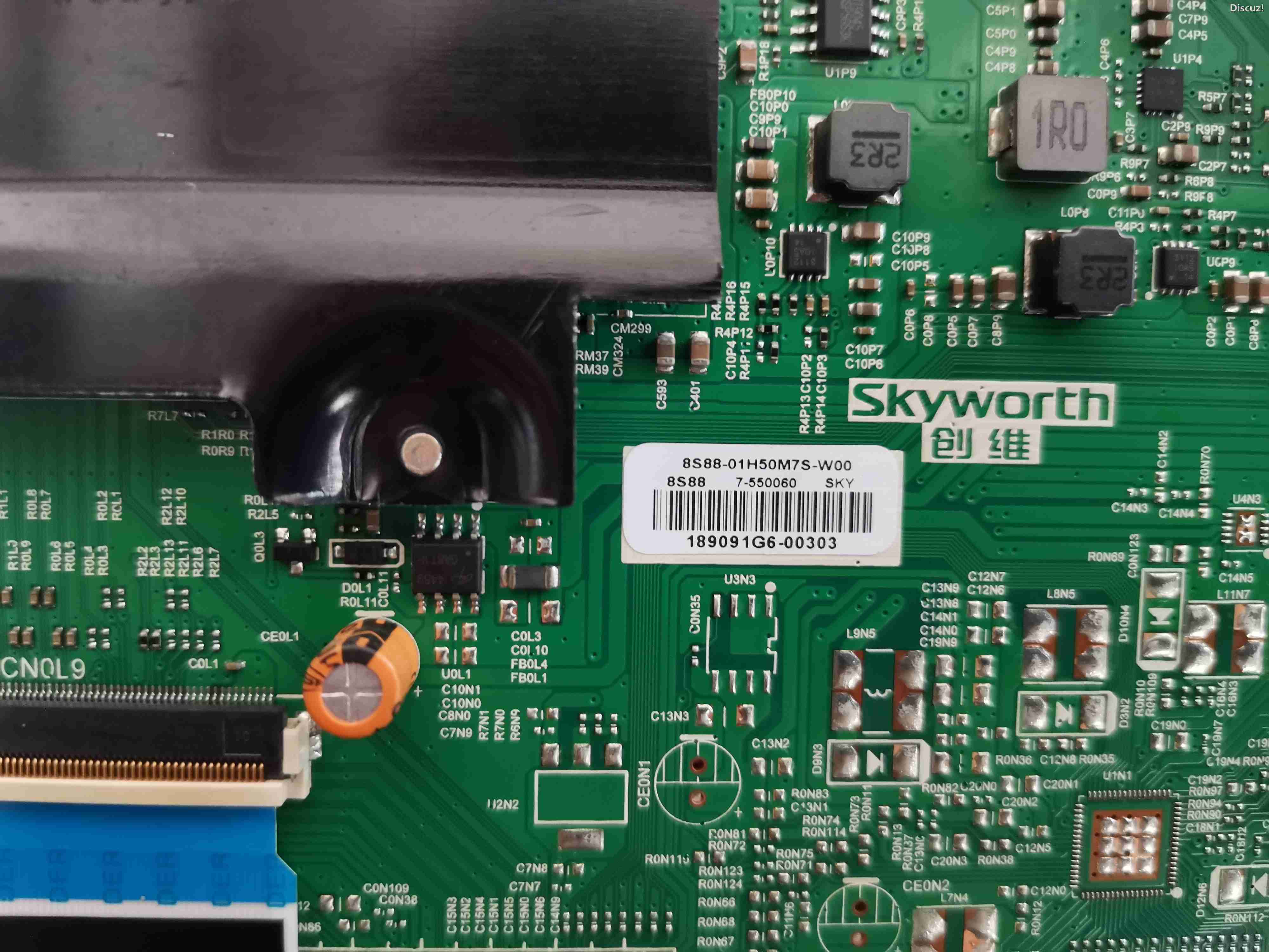

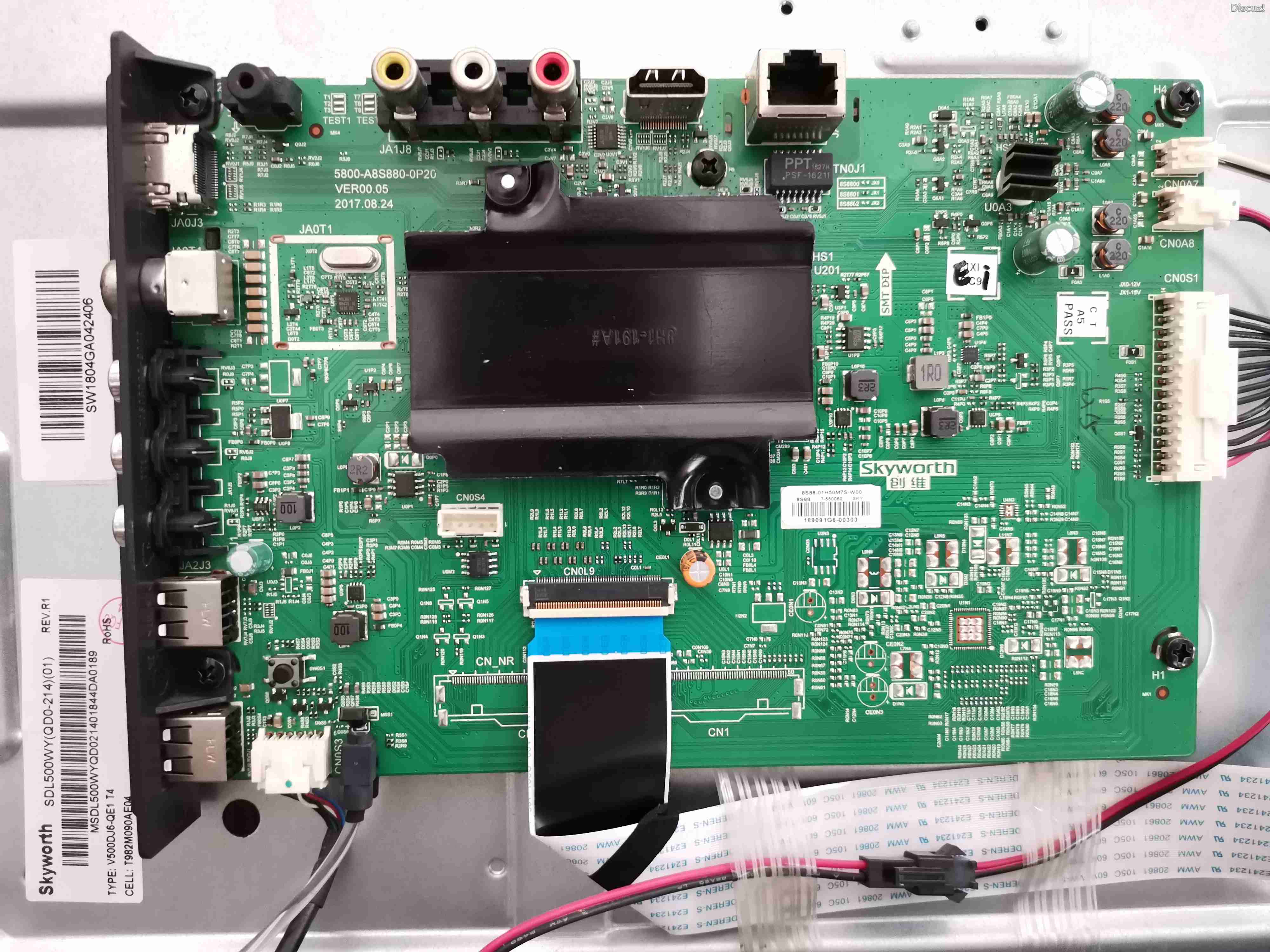

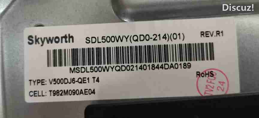

创维50M7S、5800-A8S880-0P20主板、配屏SDL500WY(QD0-214)(01)、原来是开机卡LOGO画面,在淘宝上买了U盘本地升级包,升完级自动从启也是卡在LOGO画面,卖家又发来U盘强刷包让我强刷,刷完后自动从启亮绿灯,屏幕黑屏,关机后从开也是直接亮绿灯黑屏,也不知道卖家的软件有没有问题。现在不插U盘,按住主板待机键,上电开机也进不去三清的界面,没有强刷之前是可以进入的。手里面有809F编程器,哪位师傅能提供软件并指导我从电脑刷机呀,谢谢了。
主板
主板
板号
板号

配屏
配屏

此问题一般为软件故障,下载强制包用U盘强制升级后出现黑屏问题,然后用打印工具开机按回车到命令符输入(panelinfo get 回车)查看屏参(11),但是所有屏参只有9个,没有50M7S的相对应屏参,解决方法开机按住回车键到用命令符后输入(panelinfo set 6 回车)该成50M1的屏参,这样改完后再次开机就有图像了,安装完软件后开机联网进入本机(设置)找到在线更新更新为最新系统,最后进入工厂找到屏参选择,找到50M7S(11)然后按确定键重启电视就OK了
