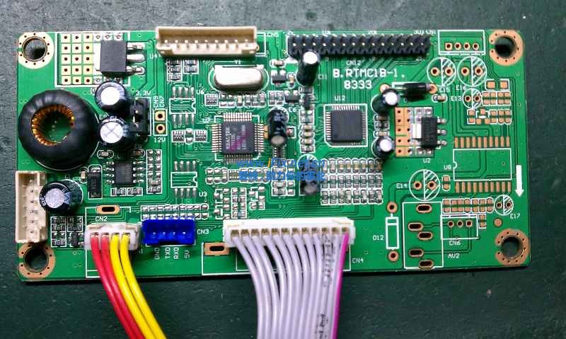

2270驱动板刷错程序可以补救吗?可以和2025一样解决吗?
http://www.ifix.net.cn/thread-1605-1-1.html
上文中所说"刷错程序容易造成不联机!"是指那种情况

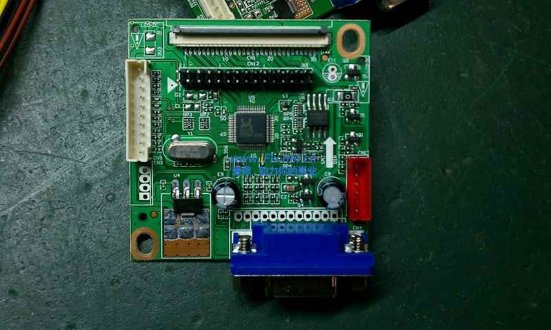

我的2270和2025有几块都是刷错程序后,不管接不接vga线都只显示整幅红、绿、蓝、白、黑颜色循环。开关不能用,指示灯是亮的。这种算“不联机”吗?

发表于: 2013-12-16 11:32:17
2270是刷不死的,因为它的程序在外挂25XXX里面。
你这种情况,要么是程序和板子不对应,要么硬件没接好。
谢谢老师指点!!硬件肯定是接好了的,因为我反复拔插试过好多次(不会这么背,每次都没接好吧)。那最有可能是程序不对了,老师可以帮我看看这是朗朗的还是乐华的板吗?还有可不可以这样理解:只要驱动板上有主芯片也有25类bios芯片那程序就都存在25里。

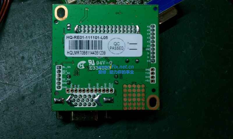

发表于: 2013-12-16 12:37:33
2270那个既不是朗朗也不是乐华,厂商简称HQ,不知道哪个小厂做的;下面的2025板背面也没有乐华或朗朗的标签,可能是高仿货。
你这个现象,最好先检查一下屏线和屏是否有问题!

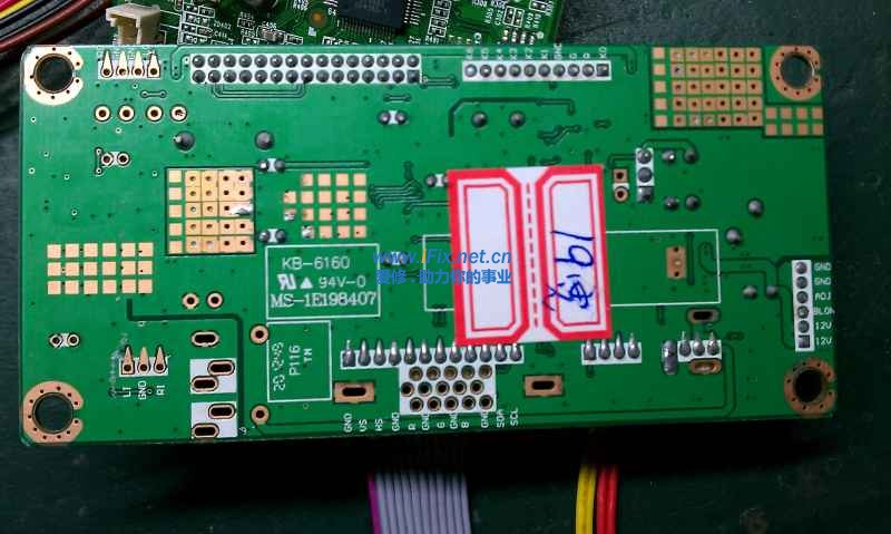

 楼主| 发表于: 2013-12-16 13:15:53
好的,老师。我刚才又刷了好多程序,一样。
屏没有问题,用19w的程序板可以点亮的。屏线我试试

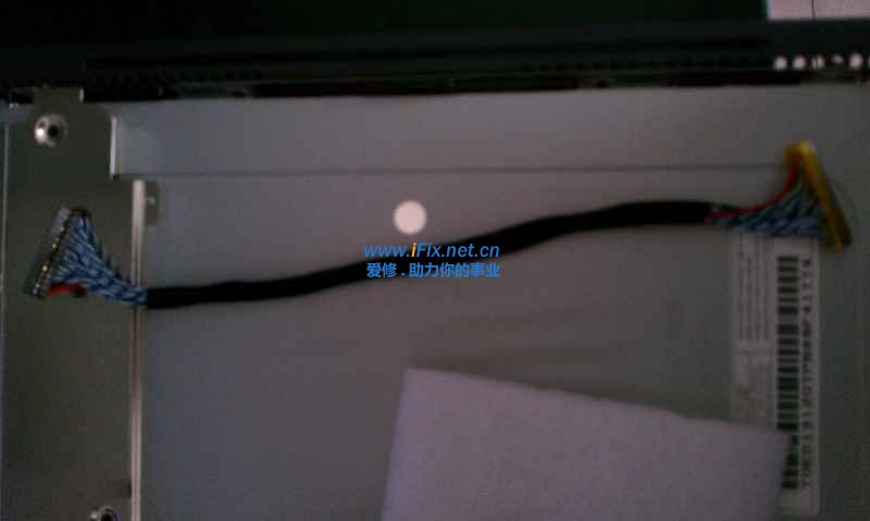

 楼主| 发表于: 2013-12-16 13:32:05

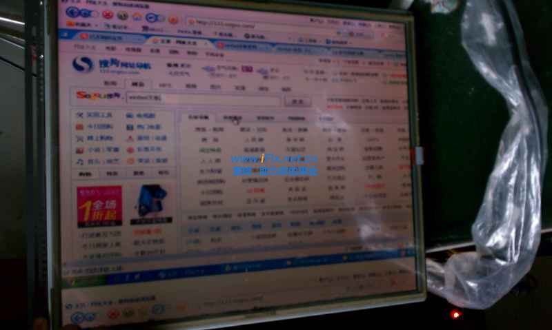

换了根一样的屏线还是不行,把原驱动板的屏线换上还是那几种颜色在循环。

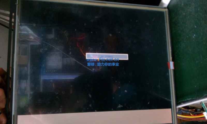

反正2270刷不死,我又拿了个新2270板(板子以前是19宽程序)刷,刷之前还特意点了一下,可以正常显示画面(如下图),开关机ok。刷了后悲剧啊,又变成颜色循环了

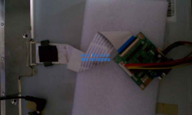

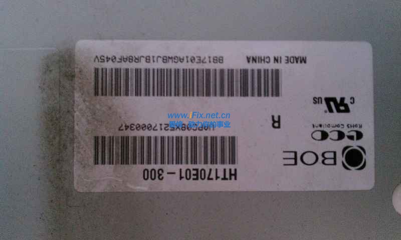

 楼主| 发表于: 2013-12-16 13:35:49
这是屏型号
