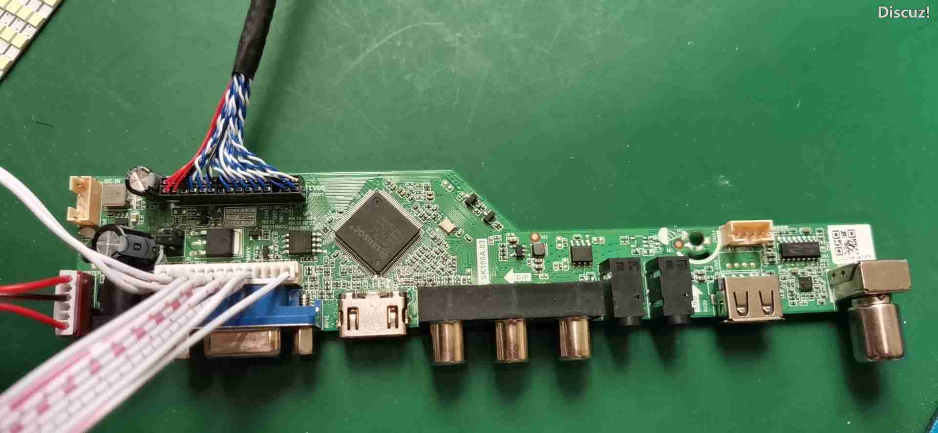

如何使用809读取乐华TV板的程序
发表于: 2021-3-27 11:25:43
10金钱
T.SK105A.03
T.SK105A.03
最佳答案
查看完整内容
把25XX拆下来读,这样快。
发表于: 2021-3-27 11:25:44
把25XX拆下来读,这样快。
发表于: 2021-3-27 13:09:15
在线不行就离线。
 楼主| 发表于: 2021-3-27 15:39:15
