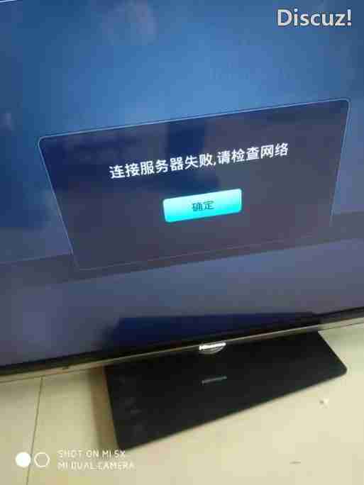

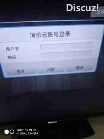

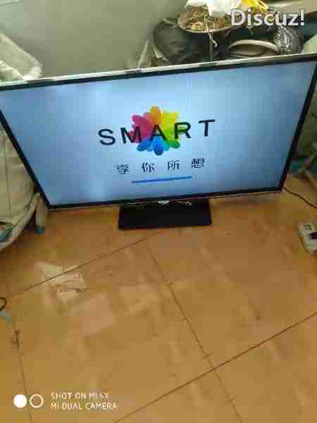

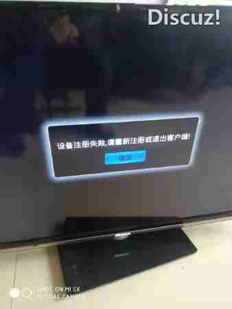

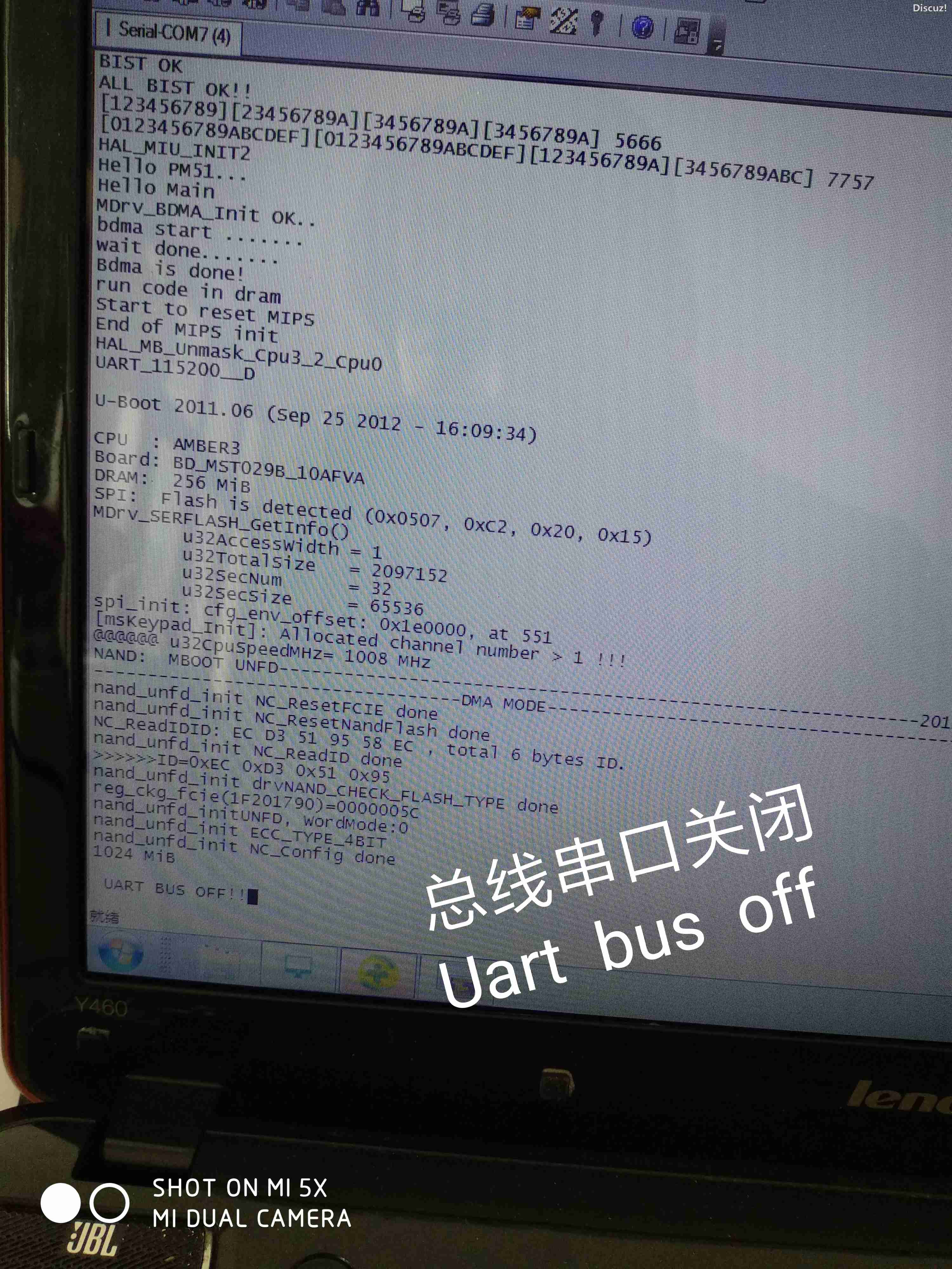

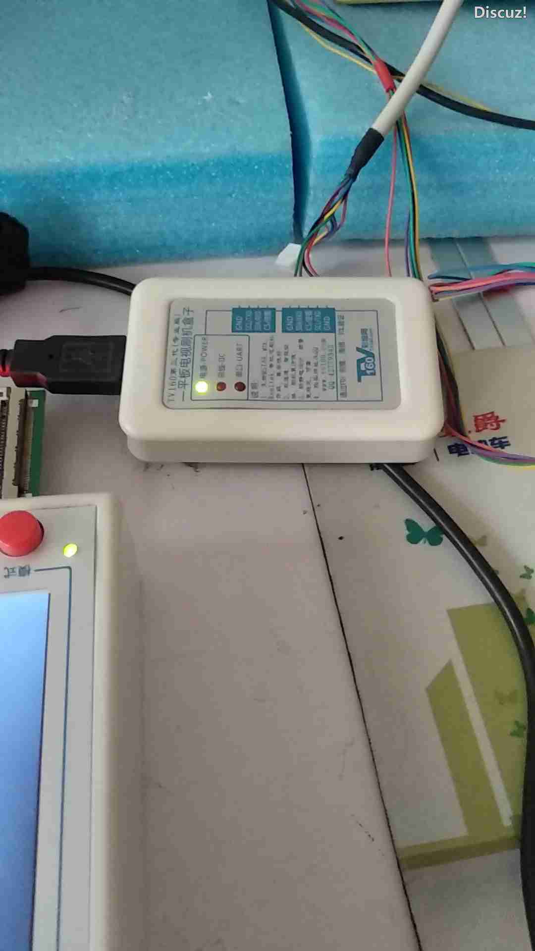

信电视LED47K560J3D  (0001)故障为停留在开机页面进不了正常收看状态。刷机原程序还是进去了,就是找不到电视信号。我的刷机盒子是创维160的,看打印信息除了很少且停在uart  bus  off(总线关闭)。不知怎么解决?
正常的机器串口关闭就这么多打印  发表于 2021-3-20 16:56
