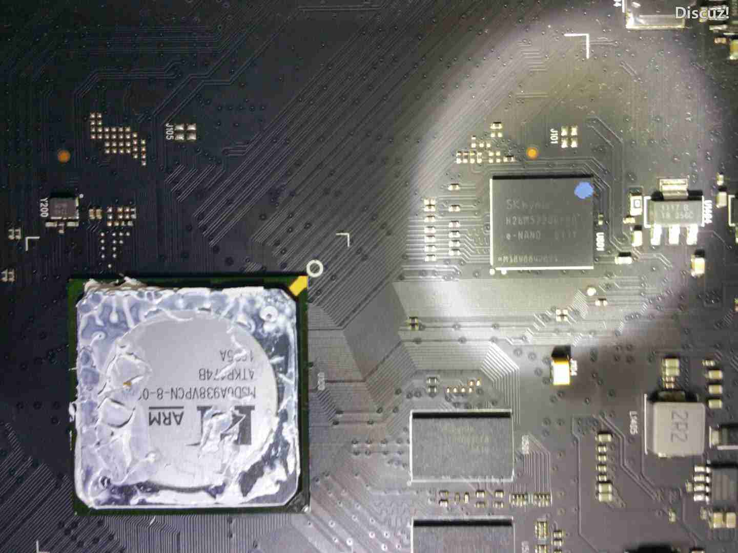

求助809f如何读写26m52208,
发表于: 2021-3-4 11:41:01
809F读不了emmc,809H飞线或者离线都可以读写,论坛有相关教程。这个芯片离线注意2.5版本以下的座子要改兼容1.8V然后VCCQ选择1.8读写。
 楼主| 发表于: 2021-3-4 17:21:45
没找到教程,请发个链接
