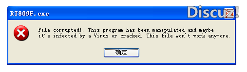

每次打开,都出现如图的提示,809F软件根本不能用!关掉360杀毒软件,整机杀毒都不行,删除从装也不行,s当中有次可以用了,可是过了两天还又不行了,一直不能用!我就觉得奇了怪了!而809H就可正常使用,哪位遇到过和我一样的问题?

文件已损坏!该程序已被操纵,可能已被病毒感染或被破解。该文件将不再起作用。

是不是被  防毒  挡住了
发表于: 2021-2-16 07:28:36
全盘杀毒,360杀毒的话可以把809文件夹添加信任试试

我的也一样重新做系统第二天又这样了,修电脑的师傅说是跟有的软件发生冲突,也不知道怎么处理真是愁死人了

我的809F到现在都无法解决,809H可以

我这些年给朋友修电脑,从来不安装360软件。因为经常误杀和捣乱。建议你卸载360后测试。如果正常了。想装杀毒软件就装火绒杀毒。

朋友,你这样试试,电脑启动时,按住F8不松手,等出现了一流中文菜单后,选择带网络的模式,等电脑启动正常,运行编程器软件,如果能运行,说明系统没有问题,问题就是加载的软件冲突。解决方法是,找个纯净的安装盘,一定不要用GHOST 的。安装一遍。应该OK。记住,一定不要安装360和电脑管家等软件。

我把360卸载了,正常
